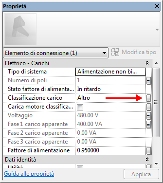

Come creare la classificazione del carico per connettori
-  Aprire un dispositivo elettrico nell'Editor di famiglie.
- Nell'area di disegno, selezionare un connettore elettrico.
- Nella tavolozza Proprietà, fare clic sul pulsante a destra del valore di Classificazione carico.
- Nella finestra di dialogo Associa con parametro famiglia, fare clic su Aggiungi parametro.
- Nella finestra di dialogo Proprietà parametro, creare un parametro di classificazione del carico. Vedere Creazione di parametri di progetto.
