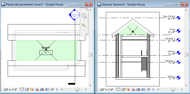

    Posizionare la sezione nella pianta del pavimento in modo che la linea di sezione intersechi l'area in cui si sta posizionando il vano come mostrato.
  3. Fare doppio clic sulla sezione per aprirla.

  8. Chiudere tutte le viste, ad eccezione della vista di sezione e della pianta del pavimento in cui si desidera posizionare il vano, quindi immettere WT per affiancare le due viste.
    È anche possibile fare clic sulla scheda Vistagruppo Finestre Affianca.

  21. Nella vista di sezione, verificare che l'area ombreggiata che rappresenta il volume del vano sia vincolata dal livello di base al tetto e che non vi siano aree non ombreggiate (dovute ad elementi quali incassi o cavedii). In questo modo si otterrà un calcolo del volume più preciso.
  22. Se il vano non è vincolato come specificato, nella vista di sezione verificare che il limite superiore del vano sia specificato sul livello al di sopra del tetto, quindi ridefinire lo spazio verticalmente, se necessario.
    È inoltre necessario risolvere tutte le aree non ombreggiate.
