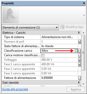

È possibile utilizzare l'Editor di famiglie per assegnare una classificazione del carico a una famiglia di connettori elettrici.
-  Aprire un dispositivo elettrico nell'Editor di famiglie.
- Nell'area di disegno, selezionare un connettore elettrico.
- Nella tavolozza Proprietà, fare clic sul valore di Classificazione carico e sul pulsante
 (Sfoglia) visualizzato.
- Nella finestra di dialogo Classificazioni carichi, selezionare un tipo di classificazione del carico.
- Salvare la famiglia.
