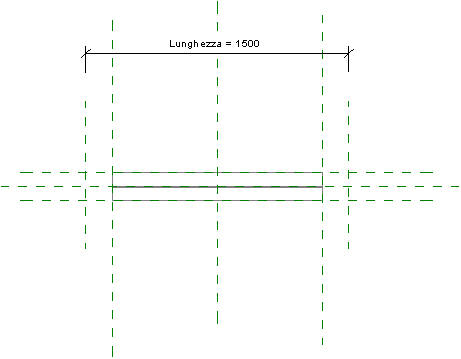

  1. Aprire la famiglia da aggiornare nell'Editor di famiglie.
  2. Aprire una vista del livello di riferimento della famiglia.
  3. Nella tavolozza Proprietà, verificare che il parametro Materiale per funzionamento modello sia impostato su Acciaio (o su qualsiasi famiglia creata con un modello diverso dal calcestruzzo gettato in opera, ad esempio Legno, Acciaio leggero o Calcestruzzo prefabbricato). In caso contrario, non è necessario aggiornare la famiglia.

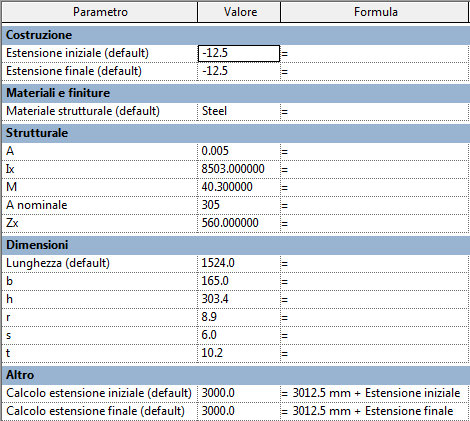

  4. Fare clic sulla scheda Modificagruppo Proprietà (Tipi di famiglia).

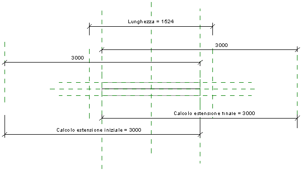

  5. Nella finestra di dialogo Tipo di famiglia, verificare che siano presenti i parametri seguenti:
    • Estensione iniziale nella sezione Costruzione
    • Estensione finale nella sezione Costruzione
    • Calcolo estensione iniziale, con una formula contenente la dicitura "Estensione iniziale", nella sezione Altro
    • Calcolo estensione finale, con una formula contenente la dicitura "Estensione finale", nella sezione Altro
    Se tali parametri non sono presenti, non è necessario aggiornare la famiglia.
  6. Selezionare ognuno dei quattro parametri elencati nel passaggio precedente e fare clic su Rimuovi. Dopo aver rimosso tutti e quattro i parametri, fare clic su OK per chiudere la finestra di dialogo Tipo di famiglia.

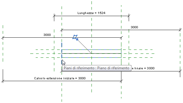

  7. Nella vista del livello di riferimento, selezionare il piano di riferimento senza nome immediatamente a sinistra dell'estrusione su percorso e premere CANC. Immediatamente al di sotto del riferimento eliminato è presente un'altra linea di riferimento. Non eliminarla.

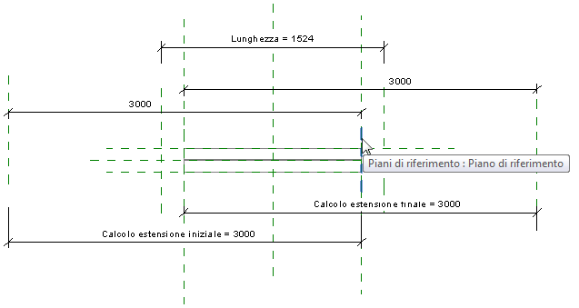

  8. Ripetere la procedura illustrata nel passaggio 7 per eliminare la linea di riferimento a destra dell'estrusione su percorso.

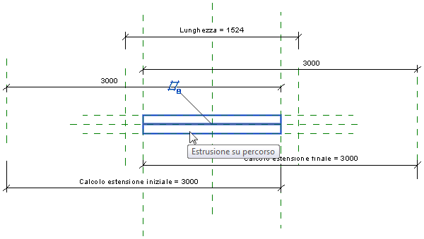

  9. Selezionare l'estrusione su percorso.
  10. Fare clic sulla scheda Modifica | Estrusione su percorsogruppo Modalità (Modifica estrusione su percorso).
  11. Fare clic sulla scheda Modifica | Estrusione su percorsogruppo Estrusione su percorso (Disegna percorso).
  12. Selezionare il percorso.

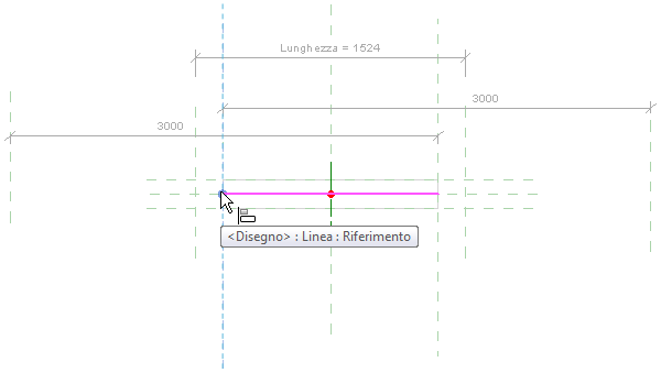

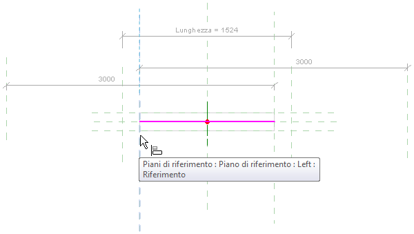

  13. Fare clic sulla scheda Modifica | Estrusione su percorso > Disegna percorso gruppo Modifica (Allinea).
  14. Selezionare il piano di riferimento Elemento sinistro.
  15. Selezionare il lato sinistro del percorso.
  16. Bloccare l'allineamento.
  17. Ripetere i passaggi da 14 a 16 utilizzando il piano di riferimento Elemento destro e il lato destro del percorso.
