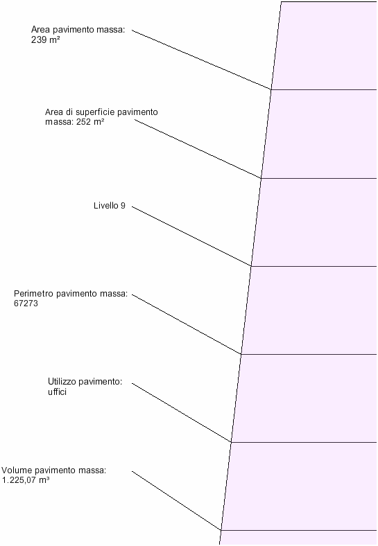

Per visualizzare altri parametri in un'etichetta di pavimento di massa, creare una famiglia di etichette che includa le informazioni desiderate, come illustrato.
Etichette di esempio per i pavimenti di massa
