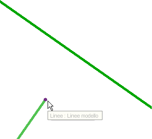

Punto selezionato per l'allineamento ad un elemento
Elemento e punto uniti
