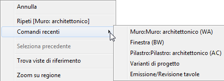

È possibile ripetere l'ultimo comando usato o selezionarne uno dall'elenco dei comandi utilizzati più di recente.
Per ripetere un comando, effettuare una delle seguenti operazioni:
- Fare clic con il pulsante destro del mouse nel disegno e scegliere Ripeti [ultimo comando].
- Fare clic con il pulsante destro del mouse nel disegno e scegliere Comandi recenti
<nome del comando> Gli ultimi comandi utilizzati vengono visualizzati in forma di opzioni, come illustrato di seguito. Nell'elenco viene visualizzato un massimo di cinque comandi.
Nota: I seguenti comandi non sono disponibili nell'elenco di comandi recenti: impostazioni degli strumenti, comandi dell'area di disegno e di visualizzazione, operazioni di modifica, annulla/ripristina, copia/taglia/incolla, termina/annulla e alcuni comandi della barra delle opzioni.
- Premere INVIO per richiamare il comando utilizzato più di recente.
- Assegnare un tasto di scelta rapida all'operazione Ripeti ultimo comando.
