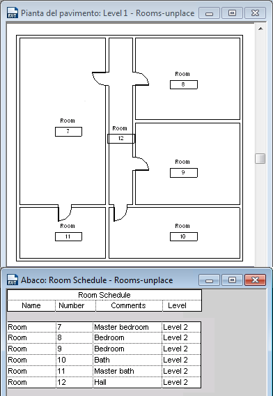

Dopo la creazione di locali, è possibile rimuovere locali da un modello di edificio in modo temporaneo o permanente.
- Rimuovere il locale dalla posizione: il locale viene rimosso dalla posizione corrente nel modello di edificio, ma le relative informazioni continuano ad essere disponibili nel progetto. È quindi possibile inserire il locale in un'altra posizione durante una riprogettazione.
- Eliminare: il locale viene rimosso completamente dal progetto insieme a tutte le informazioni correlate.
Pianta del pavimento contenente locali e un abaco dei locali
