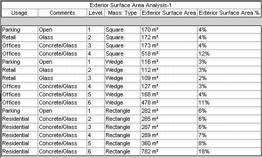

- Nell'abaco, immettere i valori desiderati nelle colonne Utilizzo e Commenti per ciascun pavimento di massa.
Utilizzare la colonna Commenti per specificare il materiale utilizzato per l'esterno dell'edificio. Specificando i valori in modo coerente, è possibile utilizzare questo campo per eseguire l'ordinamento.

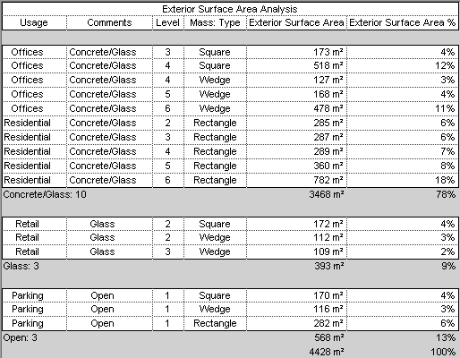

 Calcolare i totali parziali e ordinare l'abaco in base al materiale esterno (utilizzando il campo Commenti), come mostrato di seguito.

- Selezionare la scheda Formattazione e procedere come descritto di seguito:
- In Campi, selezionare Area superficie esterna.
- In Allineamento, selezionare Destra.
- Selezionare Calcola totali.
- Specificare la formattazione per Area superficie esterna: in Campi, selezionare Area superficie esterna %. In Allineamento, selezionare Destra. Selezionare Calcola totali.
- (Facoltativo) Specificare la formattazione per Commenti, Utilizzo, Livello e Massa: tipo. In Campi, selezionare il nome del campo desiderato, quindi scegliere Centro in Allineamento.
- Fare clic su OK.
L'abaco viene aggiornato in modo da ordinare le righe e calcolarne i totali parziali secondo le impostazioni selezionate. Esso mostra la percentuale di area di superficie assegnata a ciascun materiale, nonché le unità di misura al quadrato.
In questo esempio, le aree delle superfici esterne di alcuni pavimenti di massa, quali Quadrato Livello 4 (Square Level 4) e Cuneiforme Livello 6 (Wedge Level 6), sono maggiori di quelle di altri pavimenti di massa perché sono state calcolate in modo diverso.
Inoltre, nei punti in cui le masse si uniscono, le superfici interne tra le masse vengono sottratte dall'area della superficie esterna.
