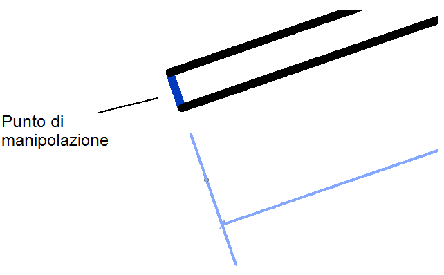

Punto di manipolazione (in blu) in vista di pianta
