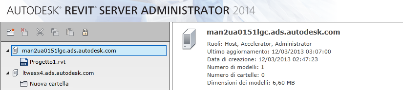

Revit Server Administrator consente di gestire cartelle e modelli centrali in Revit Server Host e di bloccare i modelli per attività amministrative.
Nel riquadro sinistro di Revit Server Administrator è presente una struttura ad albero modificabile: il livello superiore mostra tutte le istanze di Revit Server elencate nel file RSN.ini nell'istanza di Revit Server in cui è in esecuzione Revit Server Administrator. Il riquadro destro mostra informazioni dettagliate sull'host selezionato e identifica quali altri ruoli potrebbero essere abilitati su di esso.

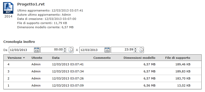

Quando si seleziona un modello nella struttura ad albero, nel riquadro destro viene visualizzata una cronologia delle modifiche inviate, inclusi tutti i commenti inseriti dai membri del team, come illustrato di seguito. Si può inoltre utilizzare il filtro dati per visualizzare solo gli elementi compresi nell'intervallo di date specificato.

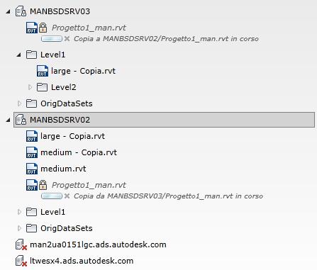

Utilizzare gli strumenti Elimina
, Taglia
, Copia
e Incolla
posizionati al di sopra della struttura ad albero per modificare la gerarchia delle cartelle e dei modelli di un Revit Server Host, o per spostare un modello da un host ad un altro (lo spostamento di cartelle tra host non è attualmente supportato). Le modifiche apportate si riflettono nella struttura di file che è possibile esplorare tramite le finestre di dialogo Apri e Salva di Revit.
Come spostare un modello da un Revit Server Host ad un altro
(Taglia) o
(Copia).
(Incolla).
