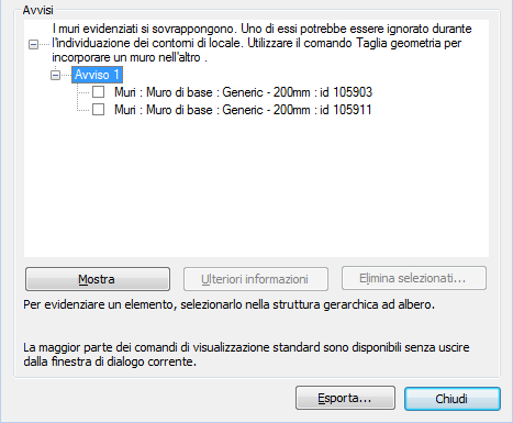

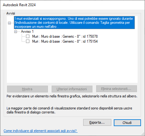

È possibile visualizzare l'elenco degli avvisi associati ad un elemento.
gruppo Avvisi
(Mostra avvisi correlati). L'elenco degli avvisi viene visualizzato in una vista struttura.
Espandere l'elenco per visualizzare i singoli elementi associati a ciascun avviso. Quando si seleziona il testo accanto all'avviso, l'elemento viene evidenziato in tutte le viste aperte in cui è visibile.
Per eliminare un elemento dal modello, selezionare la casella di controllo accanto al nome dell'elemento e fare clic su Elimina selezionati.
