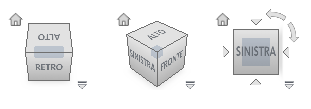

Il bordo del ViewCube consente di identificare l'orientamento della vista. Quando una vista viene orientata in base ad uno dei ventisei orientamenti predefiniti nel ViewCube, il suo contorno viene definito da una linea continua. Quando una vista non è vincolata ad uno dei ventisei orientamenti predefiniti, il contorno viene definito, invece, da una linea tratteggiata.
Orientamento predefinito a sinistra, orientamento libero a destra.
Quando si visualizza un modello in base ad una delle facce dello strumento, vengono visualizzate due frecce di rotazione accanto al ViewCube. Utilizzare le frecce di rotazione per ruotare la vista corrente di 90 gradi in senso orario o in senso antiorario rispetto al centro della vista.
Quando il ViewCube è attivo durante la visualizzazione di un modello in base ad una faccia dello strumento, vengono visualizzati quattro triangoli ortogonali accanto al ViewCube. È possibile utilizzare tali triangoli per passare ad una vista di superficie adiacente.
