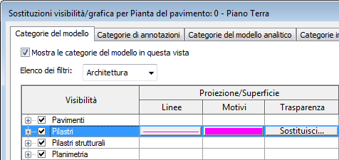

Esempio
Nell'immagine seguente, la categoria Pilastri include le sostituzioni per le linee di proiezione/superficie.
