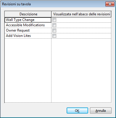

Come specificare le revisioni da includere in un abaco delle revisioni
Nella finestra Revisioni su tavola sono elencate tutte le revisioni immesse nella finestra di dialogo Emissione/Revisione tavole. Le revisioni assegnate alle nubi nelle viste della tavola sono già selezionate e sono di sola lettura.
L'abaco delle revisioni della tavola viene aggiornato con le revisioni selezionate.
