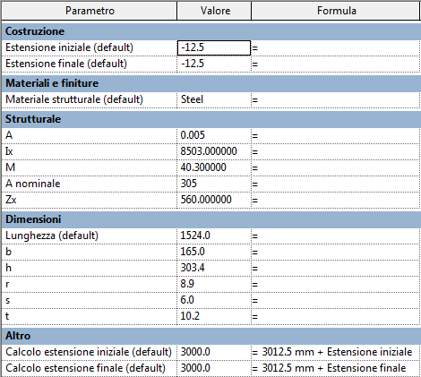

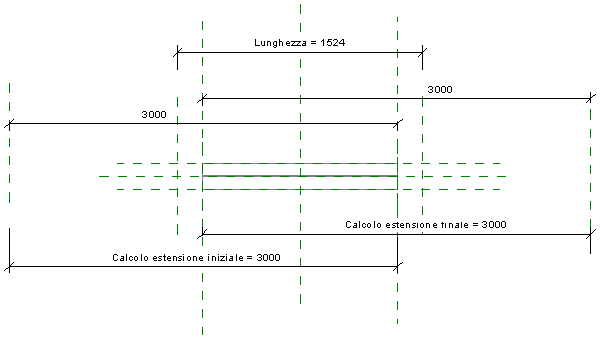

  5. Nella finestra di dialogo Tipo di famiglia, verificare che siano presenti i parametri seguenti:
    • Estensione iniziale nella sezione Costruzione
    • Estensione finale nella sezione Costruzione
    • Calcolo estensione iniziale, con una formula contenente la dicitura "Estensione iniziale", nella sezione Altro
    • Calcolo estensione finale, con una formula contenente la dicitura "Estensione finale", nella sezione Altro
    Se tali parametri non sono presenti, non è necessario aggiornare la famiglia.
  6. Selezionare ognuno dei quattro parametri elencati nel passaggio precedente e fare clic su Rimuovi. Dopo aver rimosso tutti e quattro i parametri, fare clic su OK per chiudere la finestra di dialogo Tipo di famiglia.

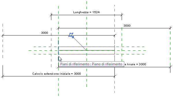

  7. Nella vista del livello di riferimento, selezionare il piano di riferimento senza nome immediatamente a sinistra dell'estrusione su percorso e premere CANC. Immediatamente al di sotto del riferimento eliminato è presente un'altra linea di riferimento. Non eliminarla.

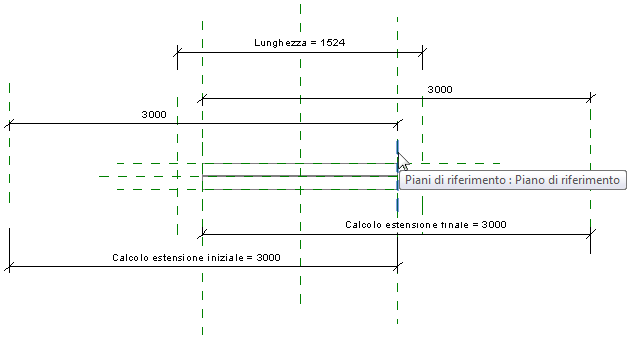

  8. Ripetere la procedura illustrata nel passaggio 7 per eliminare la linea di riferimento a destra dell'estrusione su percorso.

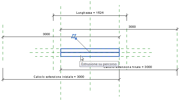

  9. Selezionare l'estrusione su percorso.

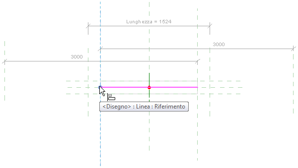

  12. Selezionare il percorso.
  13. Fare clic sulla scheda Modifica | Estrusione su percorso > Disegna percorso gruppo Modifica (Allinea).

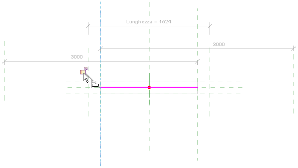

  14. Selezionare il piano di riferimento Elemento sinistro.
  15. Selezionare il lato sinistro del percorso.
  16. Bloccare l'allineamento.
  17. Ripetere i passaggi da 14 a 16 utilizzando il piano di riferimento Elemento destro e il lato destro del percorso.
