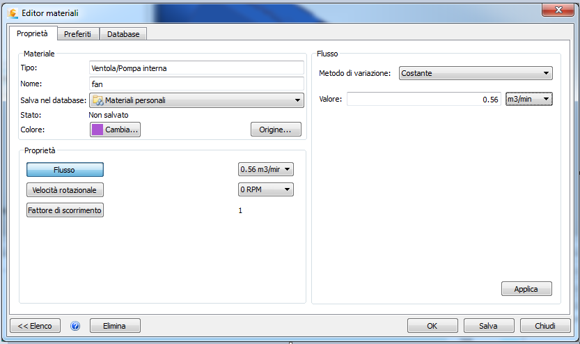

Creazione del materiale della ventola interna
Per aprire la finestra di modifica rapida Materiali, fare clic su Modifica nel menu contestuale Materiali:
Cambiare il tipo in Ventola/Pompa interna
Sulla riga Materiale, fare clic su Modifica...
Immettere il nome Ventola nel campo Nome
Dal menu Salva nel database, selezionare Materiali personali.
Fare clic sul pulsante Flusso.
Metodo di variazione = Costante
Valore = 0,56. Unità = m3/min
Fare clic su Applica.
Nota: Per questo esercizio, utilizziamo un valore zero per la velocità di rotazione e il fattore di scorrimento di default.
Fare clic su Salva.
Fare clic su OK.
