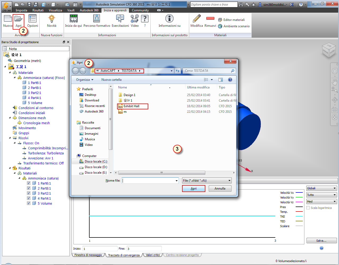

1. Avviare Simulation CFD
2. Nel gruppo Avvia fare clic su Apri e selezionare C:\ProgramData\Autodesk\Simulation CFD < versione >\Tutorials\Exhibit Hall.
Come fare se è impossibile trovare la cartella ProgramData
Aprire una finestra di Esplora Risorse di Windows (menu Start > Computer).
Nell'angolo superiore sinistro, fare clic su Organizza > Opzioni cartella e ricerca.
Fare clic sulla scheda Visualizzazione.
Selezionare l'opzione Visualizza cartelle, file e unità nascosti.
Fare clic su OK.
Come fare se si utilizza Simulation CFD 360
Passare a C:\ProgramData\Autodesk\Simulation CFD 360 <versione>\Tutorials\Quick Start\Flow Control
o
C:\Documents and Settings\All Users\Application Data\Autodesk\Simulation CFD <versione>\Tutorials\Quick Start\Flow Control.

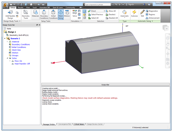

Il modello della sala esposizioni dovrebbe essere visibile in Autodesk® Simulation CFD:
