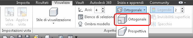

Nota: È molto più facile selezionare le superfici delle alette se il modello viene visualizzato con l'opzione Proiezione prospettica disabilitata. Se è disabilitata, il modello dovrebbe essere simile al seguente. Si osservi che il bordo inferiore dello spazio tra ogni aletta è visibile:
In caso contrario, fare clic su Prospettiva e selezionare Ortogonale

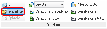

Nella scheda Imposta, impostare la Modalità di selezione su Superficie:
Posizionare il mouse leggermente al di sopra e a sinistra del dissipatore di calore. Tenere premuto il pulsante sinistro del mouse e trascinare il cursore a destra del dissipatore di calore, appena sotto lo spazio tra le alette, quindi rilasciare il pulsante (non rilasciare il pulsante del mouse al di sotto del dissipatore di calore).

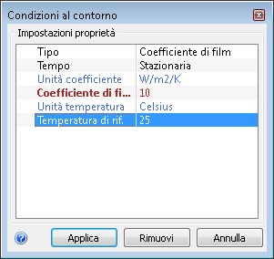

Aprire la finestra di dialogo di modifica rapida Condizioni al contorno in UNO dei seguenti modi:
Tipo = Coefficiente di film
Unità coefficiente = W/m2/K
Coefficiente di film = 10
Unità di temperatura = Celsius
Temperatura di rif. = 25
Fare clic su Applica.
