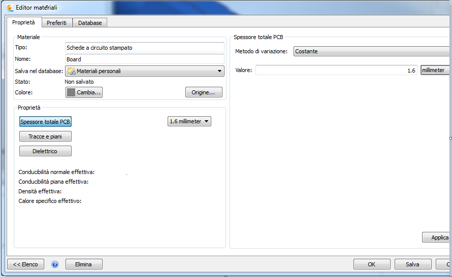

Per aprire la finestra di modifica rapida Materiali, fare clic su Modifica nel menu contestuale Materiali:
Modificare il tipo in Schede a circuito stampato.
Nella riga Materiale, fare clic su Modifica...
Immettere il nome Scheda nel campo Nome.
Selezionare Materiali personali dal menu Salva nel database.
Fare clic su Spessore totale PCB.
Valore = 1,6. Unità = millimetri
Fare clic su Applica.

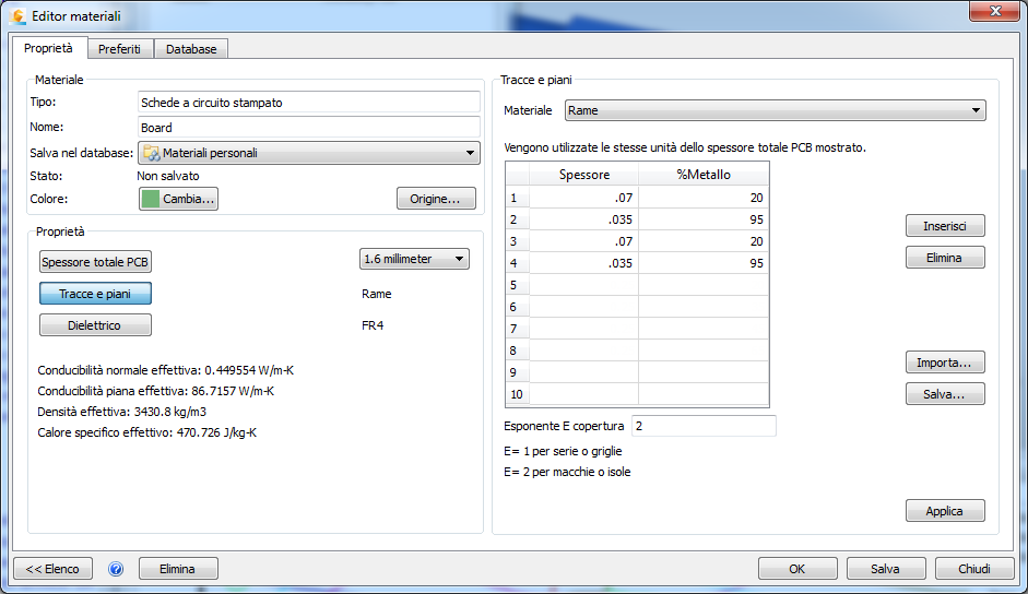

Fare clic sul pulsante Tracce e piani
Materiale = Rame
Strato 1: Spessore = 0,07, %Metallo= 20
Strati 2: Spessore = 0,035; %Metallo = 95
Strato 3: Spessore = 0,07, %Metallo= 20
Strati 4: Spessore = 0,035; %Metallo = 95
Eliminare tutti i punti dati sulle righe dopo lo strato 4.
Esponente copertura = 2
Fare clic sul pulsante Dielettrico.
Nota: Il materiale di default è denominato FR4. Questo è un materiale dielettrico standard utilizzato in molte applicazioni di schede a circuito stampato (PCB). Non occorrono modifiche.
Fare clic su Salva.
Fare clic su OK.
