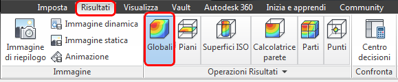

2. Fare clic su Globale dalla scheda Risultati:

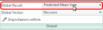

3. Modificare il risultato visualizzato nel voto medio previsto selezionando Voto medio previsto dal gruppo contestuale Globale:

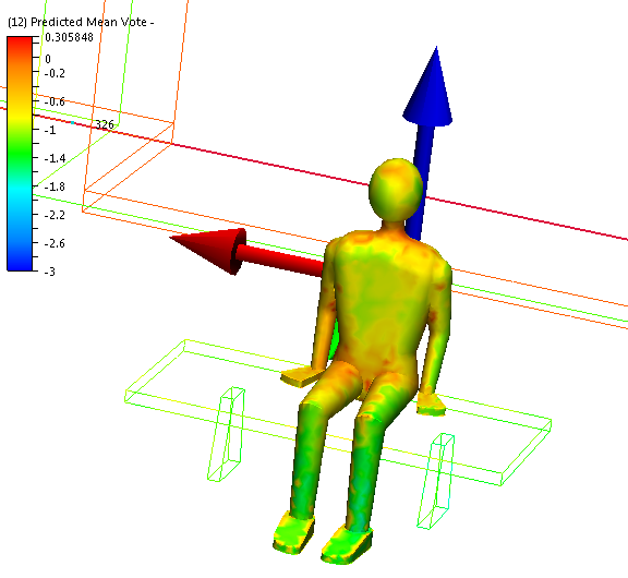

Nota: Il modello deve essere simile a questo, ma potrebbe essere leggermente diverso a causa di piccole variazioni nella mesh.
Nota: Per scopi di riferimento, PMV è un indice che prevede il valore medio dei voti di un ampio gruppo di persone su una scala della sensazione termica di sette punti:
Valore
Sensazione
-3
freddo
-2
fresco
-1
leggermente freddo
0
neutro
+1
leggermente caldo
+2
caldo
+3
molto caldo
A prima vista, l'occupante non sembra essere troppo a disagio. È necessario confrontare i risultati dello scenario invernale, pertanto verrà innanzitutto acquisita un'immagine di riepilogo...
