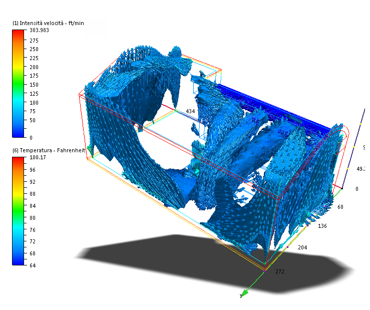

Nota: Per riferimento, questa è l'isosuperficie (di velocità costante = 35 ft/min, colorata in base alla temperatura) dello scenario Summer:

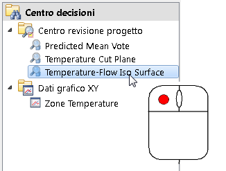

1. Nel Centro decisioni, fare clic con il pulsante sinistro del mouse su Temperature-Flow Iso Surface.
Nota: Tenere presente che l'ordine delle immagini di riepilogo potrebbe apparire modificato nell'elenco dopo la ridenominazione e l'aggiornamento delle immagini stesse. Assicurarsi di selezionare l'immagine di riepilogo Temperature-Flow Iso Surface.

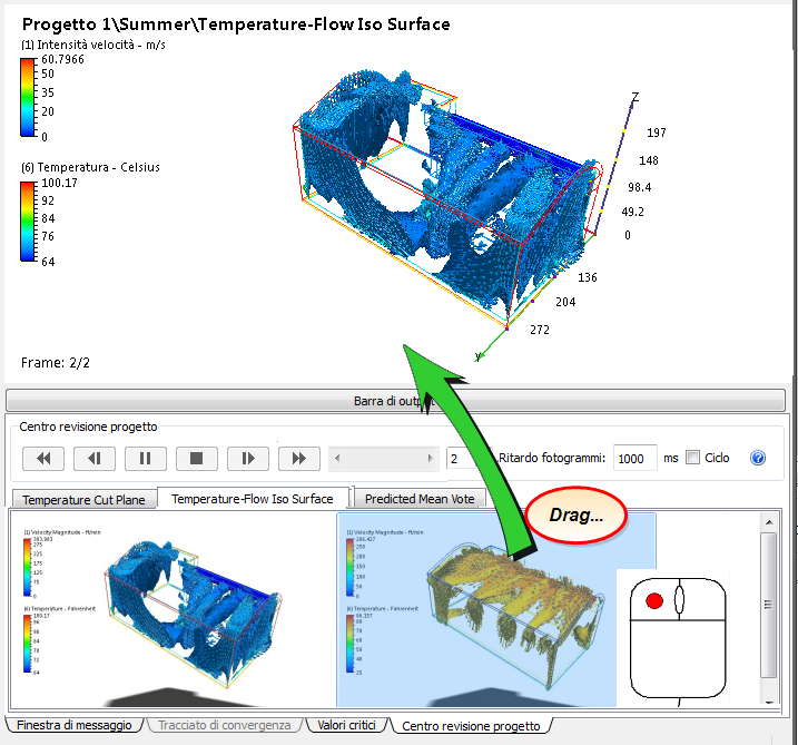

2. Trascinare l'immagine da Winter alla finestra grafica.

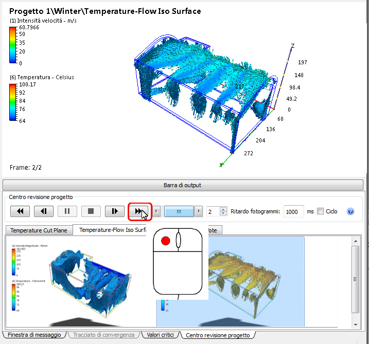

3. Confrontare i risultati facendo clic sul pulsante Riproduci.

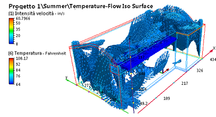

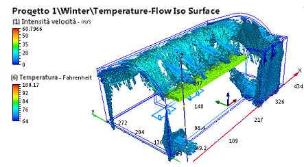

4. Durante la riproduzione delle immagini, ruotare il modello per visualizzare la sala da diverse angolazioni.
Nota: Questa immagine visualizza la temperatura di ogni parte del modello con velocità di 35 ft/min. Le immagini illustrano il modo in cui l'aria di mandata raffreddata agisce sull'occupante nello scenario Summer e le modalità di circolazione dell'aria di mandata calda nella sala per ottenere un flusso di aria calda meno intrusivo.
