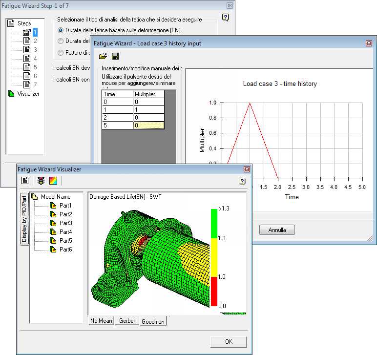

La Procedura guidata Fatica è in grado di eseguire analisi complesse della durata della fatica a partire da analisi convenzionali basate sulla sollecitazione (SN) fino alle analisi a basso ciclo basate sulla deformazione (EN) con correzione della plasticità. Le correzioni della sollecitazione media possono essere utilizzate per l'utilizzo di metodi standard. Sono disponibili modificatori di resistenza come la finitura della superficie, la temperatura e altro. Per un elenco completo delle funzioni all'interno della Procedura guidata Fatica, seguire il collegamento delle funzionalità.
Condizioni di carico multiple (non proporzionali)
La Procedura guidata Fatica è in grado di eseguire calcoli della fatica utilizzando i risultati della sollecitazione da più condizioni di carico. I risultati di più condizioni di carico possono essere scalati singolarmente mediante cronologie di carico separate con un massimo di 30.000 punti e possono essere analizzati come una condizione di carico combinata. In alternativa, gli stati della sollecitazione da singole condizioni di carico possono essere utilizzati in sequenza per produrre la cronologia della sollecitazione ciclica.
È possibile scalare ogni condizione di carico e cronologia di carico singolarmente per determinare la sensibilità della durata della fatica alla condizione di carico.
Database del materiale
Il completamento dell'analisi della fatica dipende interamente dalla precisione dei dati dei materiali. La Procedura guidata Fatica viene fornita con un ampio database di materiali per curve di durata della sollecitazione (SN) e curve di durata della deformazione (EN) e dati dei componenti per giunti saldati a BS7608. È possibile aggiungere dati al database man mano che diventano disponibili.
La Procedura guidata Fatica include anche la funzionalità per la stima dei dati dei materiali relativi alla durata della deformazione derivanti da proprietà meccaniche disponibili immediatamente, utilizzando relazioni empiriche standard.
Post-elaborazione
La Procedura guidata Fatica include strumenti di post-elaborazione. Un post-processore dei risultati OpenGL è incluso nell'interfaccia della procedura guidata. È possibile visualizzare i contorni della durata o i contorni del fattore di sicurezza prima di tornare indietro per eseguire l'analisi "what-if".
La Procedura guidata Fatica include anche un redattore di rapporti automatico. È possibile creare ed esportare rapporti di riepilogo dell'analisi eseguita. Questa funzionalità consente di ridurre al minimo il tempo necessario per l'analisi.
