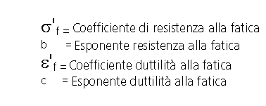

La relazione deformazione-durata pertanto può essere definita come segue:
dove:
Due metodi per definire tali costanti del materiale basate sulla deformazione sono forniti all'interno della Procedura guidata Fatica.
