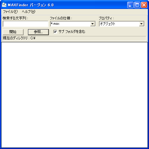

MAX ファイル ファインダー ユーティリティを使用すると、特定のプロパティが含まれる Max ファイルを検索できます。
たとえば、次のような検索ができます。
このユーティリティは、標準ユーティリティと独立型の実行可能プログラムという 2 つの形態で使用できます。どちらでも機能はまったく同じです。
[Autodesk VIZ ファイル ファインダー](File Finder)ユーティリティでは、外部アプリケーションから Max ファイルのプロパティを読み込む方法が示されます。これらのプロパティには、オブジェクト名やプラグイン名など、あらかじめ決められたデータ、およびアプリケーション メニュー
[プロパティ](Properties)
[ファイルのプロパティ](File Properties)ダイアログ ボックスで設定する情報が含まれます。また、Windows のエクスプローラなど、ファイルのプロパティを表示するプログラムを使って、3ds Max の外部からデータを表示することもできます。
[ファイルのプロパティ](Properties)ダイアログ ボックスで[カテゴリ](Categories)、[キーワード](Keywords)、[コメント](Comments)を作成し、[MAX ファイル ファインダー](File Finder)ユーティリティで検索できるようにすることが可能です。また、[内容](Contents)タブや[カスタム](Custom)タブも同様に使用できます。[MAX ファイル ファインダー](MAX File Finder)ユーティリティで、すべて検索できます。 オブジェクト レベルでも同じ使い方ができます。[オブジェクト プロパティ](Object Properties)ダイアログ ボックスには、任意のプロパティを入力できる[ユーザ定義](User Defined)タブがあり、このタブを使用してプロジェクトを構成できます。
リスト ボックス内の以前検出されたファイルをクリアします。
アプリケーションを閉じます。
ファイルの検索中に、さまざまな画像が表示されます。このダイアログ ボックスがアクティブになっている間は、バックグラウンドで検索が行われます。
検索するテキストを指定します。フィールドに何も入力しなかった場合は、指定したプロパティを含むファイルがすべて検出されます。
検索するファイルの種類を指定します。定義済みのファイルの種類は、*.max です。これ以外のファイルの種類(*.dwg など)も入力できます。すべてのファイルを検索するには、[*.*]を使用します。
このドロップダウン リスト ボックスで現在選択している項目は、Autodesk VIZ ファイル ファインダー ユーティリティの次回実行時に再び表示されます。
検索するプロパティを指定します。すべてのプロパティを検索するには、[すべて](All)を使用します。
検索を開始します。検索中は、ボタン名が[キャンセル](Cancel)に変わります。[キャンセル](Cancel)をクリックすると、検索を中止できます。
Windows の[フォルダの参照](Browse for Folder)ダイアログ ボックスを使用して、検索先のディレクトリを指定します。
このチェック ボックスにチェックマークが付いている場合、現在のディレクトリとすべてのサブディレクトリが検索されます。チェックマークが付いていない場合、現在のディレクトリだけが検索されます。
検出されたファイルのうち、現在の検索条件に一致するものがリスト表示されます。
リスト内の検出されたファイルをダブルクリックすると、ファイルのプロパティ ビューワが表示されます。このダイアログ ボックスに表示される情報は、3ds Max 内で[アプリケーション](Application)メニュー
[プロパティ](Properties)
[ファイル プロパティ](File Properties)で表示される情報と同じものです。[<<]ボタンと[>>]ボタンを使用して、検出リスト内の前または次のファイルに移動できます。
プロパティ ビューワの使用中は、バックグラウンドで検索が行われます。
