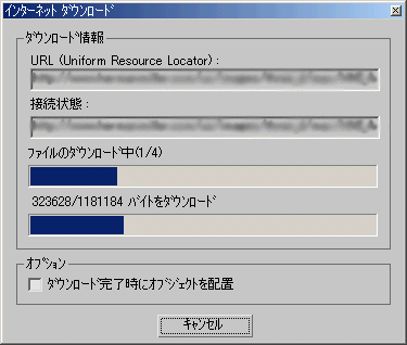

アセット ブラウザを使用してジオメトリ ファイルを WWW からドラッグすると、[インターネット ダウンロード](Internet Download)ダイアログ ボックスが表示されます。このダイアログ ボックスが画面上に表示されている時間は、ダウンロードするファイルのサイズによって異なります。
ダウンロードの URL、保存するファイルのパス名、ダウンロードされたバイト数を示すメータを表示します。
ダウンロードの完了時にオブジェクトを配置するかどうかを指定します。このオプションを選択しておくと、3ds Max では希望する場所にマウスを配置することができます。
