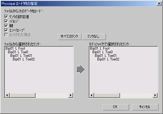

このダイアログ ボックスは、ロードする Physique (.phy)ファイルを選択した後に表示されます。このダイアログ ボックスで、ファイルから取得する情報を指定できます。
ダイアログ ボックスの左上にあるチェック ボックスで、ロードするデータのタイプを指定します。 チェック ボックスをオフにすると、そのタイプのデータはロードされません。
リンク パラメータをロードします。既定値ではチェックマークが付いています。
断面とバルジ角度をロードします。既定値ではチェックマークが付いています。
腱をロードします。既定値ではチェックマークが付いています。
エンベロープをロードします。既定値ではチェックマークが付いています。
ロックされた頂点をロードします。
ロードするすべてのリンクを選択します。
このボタンは、保存されているリンクの数と開かれているリンクの数が一致する場合にのみ有効になります。クリックすると、両方のリストのすべてのリンクが選択されます。[すべてのリンク](All Links)が無効になっている場合は、手動でリンクを選択しなければなりません。リスト内のリンク名をクリックして選択してください。[OK]をクリックする前に、ロードされるリンクの数と更新されるリンクの数が一致していなければなりません。
両方のリスト中のすべてのリンクの選択を解除します。
すべてのリンクの選択を解除した後、ロードされるリンクと更新されるリンクを選択し、[OK]をクリックしてください。
ダイアログ ボックスの左には、ファイルに保存されているリンクのリストがあります。ダイアログ ボックスの右には、現在開かれている Physique のスキンおよびスケルトン内のリンクのリストがあります。保存されているデータで、どのリンクを更新するかを選択できます。
