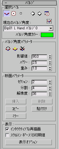

インタフェース
[バルジ](Bulge)サブオブジェクト レベルのコントロールは、[バルジ](Bulge)ロールアウトにあります。
[選択レベル](Selection Level)領域
リンク
ビューポートでリンクを選択する場合にオンにします。[コピー](Copy)、[貼付け](Paste)、および[ミラー](Mirror)コマンドが、リンクに対して使用できます。
断面
メッシュの膨張に使う断面を選択および編集する場合に、オンにします。[挿入](Insert)、[削除](Delete)、[コピー](Copy)、[貼付け](Paste)、および[ミラー](Mirror)コマンドが、断面に対しては使用できます。
制御ポイント
断面の制御ポイントを編集する場合にオンにします。
[前](Previous)または[次](Next)
選択レベルに応じて、次または前のリンク、断面、制御ポイントを選択するときに、クリックします。
バルジ エディタ
クリックすると、バルジ エディタが表示されます。バルジ エディタでは、視覚的な断面ビューとプロファイル ビューを利用して、バルジ角度を作成および編集できます。
直近のバルジ角度を選択
オンにすると、現在の関節角度に最も近いバルジ角度が選択されます。関節が時間の経過と共に曲がる場合、タイム スライダを使用してバルジ角度を選択できます。[再生](Play)をクリックすると、[現在のバルジ角度](Current Bulge Angle)フィールドが変更されて選択したリンクとその子リンク(四肢に対して 2 つ以上のバルジ角度が存在する場合)の現在の角度に直近のバルジ角度が反映されるのが確認できます。
[現在のバルジ角度](Current Bulge Angle)(フィールドおよびドロップダウン リスト)
現在のバルジ角度を表示します。このフィールドで、新しく作成したバルジ角度にわかりやすい名前を付けることができます。[バルジ角度を挿入](Insert Bulge Angle)をクリックすると、このフィールドに新しいバルジ角度名が表示されます。ドロップダウン リストを使って、他のバルジ角度を選択できます。
リンク全体
[現在のバルジ角度](Current Bulge Angle)ドロップダウン リストでこのオプションを選択すると、アクティブなリンク内のすべてのバルジ角度に対するすべての断面が選択されます。断面の設定をリンクに対してグローバルに変更する場合にこれを使用します。このオプションは、[コピー](Copy)および[貼付け](Paste)コマンドにも影響を与えます。[リンク全体](Entire Link)がオンのとき、[断面をコピー](Copy Cross Section)を実行すると、すべてのバルジのすべての断面がコピーされます。また、[断面を貼付け](Paste Cross Section)を実行すると、すべてのバルジのすべての断面が貼り付けられます。
ヒント: [リンク全体](Entire Link)オプションは、1 本の腕または脚からもう 1 本の腕または脚にすべてのバルジをコピーするときに便利です。
バルジ角度カラー
カラー見本をクリックして、現在のバルジ角度の色を変更します。それぞれのバルジ角度ごとに異なる色を設定すると、バルジ角度を見分けやすくなります。
[バルジ角度パラメータ](Bulge Angle Parameters)領域
バルジ角度を設定
現在のバルジ角度([選択レベル](Selection Level)領域の[現在のバルジ角度](Current Bulge Angle)フィールド)で、角度値をスケルトンの現在の関節角度に変更します。まず、ビューポートで[移動](Move)または[回転](Rotate)を使用して選択したリンクとその子リンクの間の角度を変更し、次に[バルジ角度を設定](Set Bulge Angle)をクリックします。
バルジ角度を挿入
選択したリンクに新しいバルジ角度を追加します。[現在のバルジ角度](Current Bulge Angle)フィールドには、バルジ角度名と増分番号が表示されます。新しいバルジ角度に「Arm at 90」のようなわかりやすい名前を付けます。
既定値では、Physique でリンクが作成されたときにフィギュア モードのポーズでバルジ角度が 1 つ作成されます。バルジ角度を 1 つ追加するだけで、メッシュを膨張させることができます。必要な場合は、さらにバルジ角度を作成することができます。
バルジ角度を削除
選択したリンクから現在のバルジ角度を削除します。
既定値のバルジ角度は削除できません。
影響値
バルジがスキンに影響する角度範囲です。範囲は 0 ~ 180 です。既定値は 90 度です。
たとえば、90 度の関節に対してバルジ角度を設定した場合、[影響値](Influence)の値を 40 に設定すると、関節の回転角度が 50 度(90 - 40)または 130 度(90 + 40)に到達した時点でバルジ効果が現れ始めます。
パワー
バルジ効果がどの程度急激に現れるかを制御します。0.0 では、補間による遅滞なしでバルジ効果はただちに現れます。値を増加すると、バルジは徐々にイーズ インします。値を 10.0 にすると、設定角度に達したときにメッシュは突然膨張します。指定できる範囲は 0 ~ 10.0 です。既定値は 2.5 です。
重み
他のバルジの効果に対する、現在のバルジ角度の効果の相対的な重みを指定します。指定できる範囲は 0.0 から 100.0 です。既定値は 1.0 です。
[断面パラメータ](Cross Section Parameters)領域
セクション
選択したリンクの断面の数を設定します。
分割
断面の周囲に配置する制御ポイントの数を設定します。既定値では、制御ポイントは断面の外周上に均等に配置されます。
解像度
断面上の放射状グリッドの数を設定します。制御ポイントは、最も近い解像度ラインにスナップされます。
注: [挿入](Insert)、[削除](Delete)、[コピー](Copy)、[貼付け](Paste)、および[ミラー](Mirror)ボタンは、[選択レベル](Selection Level)領域でどのレベルがアクティブであるかによって、有効または無効になります。
挿入
断面または制御ポイントを新しく作成します。
削除
アクティブな断面または制御ポイントを削除します。
コピー
アクティブなリンク(バルジ角度を含む)または断面をコピーします。
貼り付け
リンク(バルジ角度を含む)または断面を貼り付けます。
1 つのリンクからすべてのバルジ角度をコピーして貼り付けるには、[現在のバルジ角度](Current Bulge Angle)ドロップダウンリストで[リンク全体](Entire Link)を選択し、次に[コピー](Copy)をクリックします。反対側のリンクを選択して[貼付け](Paste)をクリックします。[ミラー](Mirror)をクリックして、貼り付けられたリンク パラメータをミラーリングします。
ミラー
バルジ角度およびバルジ角度上の断面をミラーリングします。必要に応じて、[選択して回転](Select And Rotate)を使用し、バルジ角度および断面の方向を設定できます。
[表示](Display)領域
インタラクティブな再描画
ビューポートでの断面を編集するときに、メッシュをリアルタイムで変形する場合は、オンにします。オフにすると、マウス ボタンを放したときにだけ、メッシュが更新されます。既定値ではチェックマークが付いています。
ヒント: パフォーマンスの低いシステムで実行している場合または計算量の多い高密度メッシュを使用している場合には、[インタラクティブな再描画](Interactive Redraw)をオフにします。
スケルトン ポーズの初期値
オンの場合、メッシュを元のポーズ(Physique を最初に適用したときの状態)に戻します。既定値ではチェックマークが付いていません。
表示オプション
クリックすると、[バルジ角度表示プロパティ](Bulge Angle Display Properties)ダイアログ ボックスが表示されます。このダイアログ ボックスを使用して、バルジのビューポート表示をカスタマイズできます。
