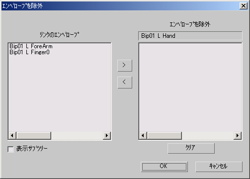

[エンベロープ](Envelope)サブオブジェクト レベルでこのダイアログ ボックスを使用すると、他のリンクに影響するリンクを除外できます。たとえば、左大腿リンクへ影響を及ぼすグループから右大腿リンクを除外できます。また、人差し指のエンベロープをスケール調整して中指上の頂点に影響するのを避ける代わりに、人差し指のリンクから中指のリンクを除外します。
除外できるリンクを表示します。選択済みのリンクは、このリストには表示されません。
現在のリンク選択から除外するエンベロープを表示します。テキスト フィールドには、選択されたリンクの名前または[複数のリンクを選択](Multiple Links Selected)が表示されます。
左側の[リンクのエンベロープ](Link Envelopes)リスト中のリンクを選択し、右矢印をクリックしてそれを右側の[選択されたリンクの除外エンベロープ](Exclude Envelopes For Selected Link)リストに追加します。
右側の[選択されたリンクの除外エンベロープ](Exclude Envelopes For Selected Links)リストのリンクを選択し、左矢印をクリックして除外リストから除去します。
オンにすると、[リンクのエンベロープ](Link Envelopes)リストで階層中のレベルに従ってリンクが増分されます。このオプションは、リンクを見つけて選択するのに役立ちます。既定値ではチェックマークは付いていません。
[選択されたリンクの除外エンベロープ](Exclude Envelopes For Selected Link)リストから、すべてのリンクをクリアします。
