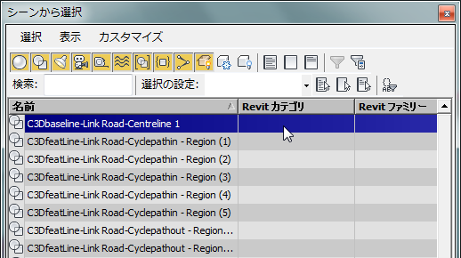

  1. ツールバーで ([名前による選択](Select by Name))をクリックし、[シーンから選択](Select From Scene)ダイアログ ボックスを使用して C3Dbaseline-Link Road-Centreline 1 を選択します。
    (道路標示が追加されているため、ビューポートでこのシェイプを選択することは困難です。)

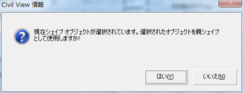

    3ds Max Design によって、選択したシェイプを親シェイプとして使用するかどうかを確認するメッセージが表示されます。
  3. [はい](Yes)をクリックします。

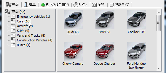

  9. 要素エディタの左の階層で、[Cars]エントリをクリックして選択します。

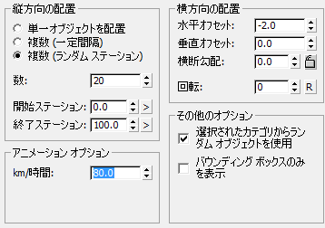

  10. 自動車の配置のパラメータを次のように設定します。
    • [縦方向の配置](Longitudinal Placement)領域: [複数(ランダム ステーション)](Multiple (Random Station))を選択し、[数](Count)が既定値の 20 に設定されていることを確認します。
    • [横方向の配置](Lateral Placement)領域: [水平オフセット](Horiz Offset)を –2.0 に設定します。
    • [アニメーション オプション](Animation Options)領域: [km/hr]を 80.0 に設定します。
    • [その他のオプション](Other Options)領域: [選択されたカテゴリからランダム オブジェクトを使用](Use random object(s) from the selected category)チェック ボックスをオンにします。

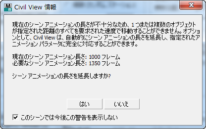

    3ds Max Design によって、シーンのアニメーションの長さを自動車のアニメートによって示される値に合わせるかどうかを尋ねる警告が表示されます。
  12. [はい](Yes)をクリックします。

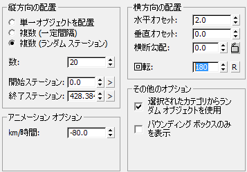

対向車線のトラフィックを追加する:

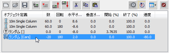

  1. 要素リストで、[Random [Cars]]エントリをクリックしてハイライト表示します。

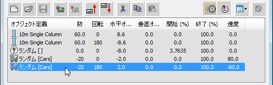

  2. ツールバーで ([要素をコピー](Copy Element))をクリックし、 ([要素を貼り付け](Paste Element))をクリックして複製した[Cars]エントリをリストに追加します。
  3. 新しい[Random [Cars]]エントリをクリックしてハイライト表示します。
  4. 自動車の配置のパラメータを次のように設定します。
      • [水平オフセット](Horiz Offset)を 2.0 に設定します。
      • [回転](Rotation)を 180 に設定します。
    • [アニメーション オプション](Animation Options)領域: [km/hr]を –80.0 に設定します。
  5. [適用](Apply)をクリックします。
    これで、両方の車線にトラフィックが追加されました。
