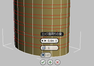

  7. [エッジを編集](Edit Edges)ロールアウトで、[面取り](Chamfer)ボタンの右にある [設定](Settings)ボタンをクリックします。
    3ds Max によって、[面取り](Chamfer)ツールのキャディ コントロールが表示されます。
  8. [面取り](Chamfer)キャディで、1 番目のコントロールである[エッジ面取りの量](Edge Chamfer Amount)を 0.6m に変更し、 ([OK])をクリックします。
    3ds Max では水平方向の各エッジ ループが、0.6m 間隔で配置される 2 本 1 組のループになります。

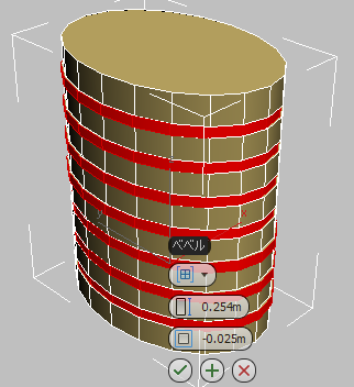

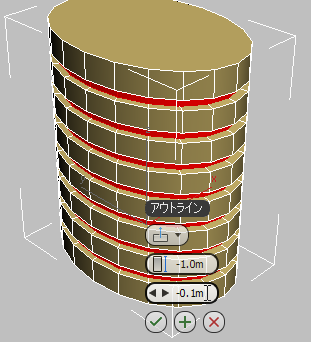

  7. [ポリゴンを編集](Edit Polygons)ロールアウトで、[ベベル](Bevel)ボタンの右にある [設定](Settings)ボタンをクリックします。
    3ds Max によって、[ベベル](Bevel)ツールのキャディ コントロールが表示されます。
  8. [ベベル](Bevel)キャディの 1 番目のコントロールで、ドロップダウン リストから[ローカル法線](Local Normal)を選択します。2 番目のコントロールである[高さ](Height)に –1.0 と入力し、3 番目のコントロールである[アウトライン](Outline)に –1.0 と入力して、ベベルのエッジにほんのわずかな傾斜を追加します。 ([OK])をクリックします。
  9. ビューポートを右クリックし、クアッド メニューから[分離を終了](End Isolate)を選択してすべてのシーン要素を表示します。[選択](Selection)ロールアウトで、 ([ポリゴン](Polygon))をクリックして[ポリゴン](Polygon)サブオブジェクト レベルを終了します。
