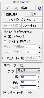

  3. [データ アイコン 001](Data Icon 001)オペレータをクリックします。
    [データ アイコン 001](Data Icon 001)ロールアウトがパーティクル ビューに表示されます。
  4. ロールアウトの上部にある[データ フロー編集](Edit Data Flow)ボタンをクリックします。

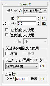

  7. [速度 X](Speed X)サブオペレータをクリックします。
    [速度 X](Speed X)ロールアウトにパラメータが表示されます。
  8. [値](Value)スピナーを右クリックして 0.0 に設定し、[速度値として使用](Use As Speed Value)をオンにします。[単位](Units Per)の設定は[秒](Second)のままにします。
  9. [速度 Y](Speed Y)サブオペレータについても同じようにします。
  10. [速度 Z](Speed Z) [値](Value)を 200.0 に設定し、[速度値として使用](Use As Speed Value)をオンにします。

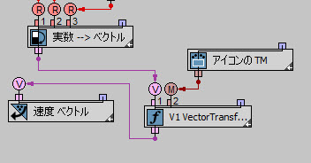

    [関数](Function)サブオペレータを使用して、アイコン行列で速度ベクトルを乗算します。
  4. ウィンドウの空いている部分に[関数](Function)サブオペレータを追加します。
  5. [関数](Function)サブオペレータをクリックし、[2 番目のオペランド](Second Operand) [タイプ](Type)を[行列](Matrix)に設定します。また、[関数](Function)を[ベクトル変換](Vector Transform)に設定します。
  6. [変換](Convert)サブオペレータ(実数 --> ベクトル)と[出力スタンダード](Output Standard)サブオペレータ(速度ベクトル)の間のワイヤをクリックしてハイライト表示してから、[delete] キーを押して除去します。
  7. [変換](Convert)サブオペレータの出力を、[関数](Function)サブオペレータの V1 入力にワイヤリングします。
  8. [アイコン](Icon)サブオペレータの出力を、[関数](Function)サブオペレータの M2 入力にワイヤリングします。同じ色のコネクタをワイヤリングすることに注意してください。
  9. [関数](Function)サブオペレータの出力を、[出力スタンダード](Output Standard)サブオペレータの入力にワイヤリングします。

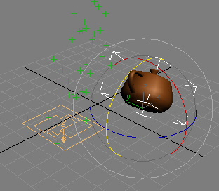

  1. シーンにティーポットを追加します。
  2. [アイコン](Icon)サブオペレータをクリックし、[delete] キーを押して削除します。
  3. [オブジェクトを選択](Select Object)サブオペレータを空いている領域に追加します。
  4. [単一のオブジェクト](Single Object)ボタン(最初は[なし](None)と表示されています)をクリックし、ビューポートでティーポットをクリックします。
    ティーポットの名前がボタンとサブオペレータに表示されます。
  5. 次に、[オブジェクト](Object)サブオペレータを追加します。
    取得するオブジェクト プロパティを指定できます。
  6. [オブジェクト](Object)サブオペレータをハイライト表示した後、[オブジェクト プロパティ](Object Property)ドロップダウンから[オブジェクトの TM](Object TM)を選択します。
  7. [オブジェクトを選択](Select Object)サブオペレータを[オブジェクト](Object)サブオペレータに接続し、[オブジェクト](Object)サブオペレータを[関数](Function)サブオペレータの M2 入力に接続します。
    X 軸および Y 軸を中心にティーポットを回転すると、パーティクル ストリームに対してアイコンを回転した場合と同じ効果があります。

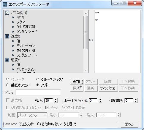

    [エクスポーズ パラメータ](Expose Parameters)ダイアログが開き、エクスポーズするパラメータを収集して識別できます。基本的に、それを使用してオペレータ UI を作成します。
  2. 左側のリストで、[速度 X](Speed X)の下の[値](Value)エントリをハイライト表示します。リストの下の[ラベル](Label)フィールドに「X:」と入力し、[追加](Add)ボタンをクリックします。
    左側のリストのエントリが[値 -> X:]に変更されます。新しいラベルが右側のリストに表示されます。

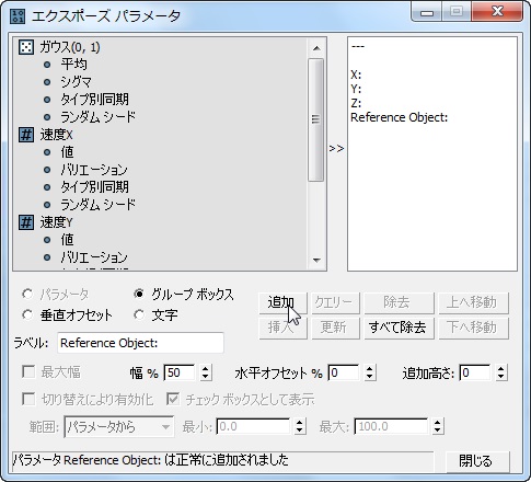

  4. また、[Teapot01] [オブジェクト](Object)を追加し、「参照オブジェクト:」(Reference Object:)というラベルを設定します。[追加](Add)をクリックする前に、[グループ ボックス](Group Box)を選択して、[幅](Width)を最大の 95 に設定し、ロールアウトのボタンとラベルに十分なスペースがあるようにします。
  5. [エクスポーズ パラメータ](Expose Parameters)ダイアログで、[閉じる](Close)ボタンをクリックします。
    4 つのパラメータすべてが[パラメータ](Parameters)ロールアウトに表示されます。

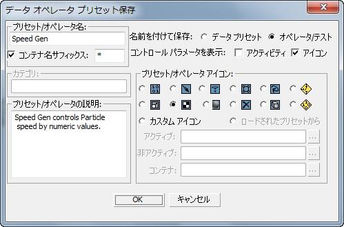

    次に、[データ](Data)オペレータをプリセットとして保存します。
  6. パーティクル ビューの[コントロール](Control)ロールアウトで、[プリセットを保存](Save Preset)ボタンをクリックします。
    [データ オペレータ プリセット保存](Save Data Operator Preset)ダイアログが開きます。
  7. [プリセット/オペレータ名](Preset/Operator Name)フィールドに、「Speed Gen」のような名前を入力します。
  8. このフィールドの右側にある[名前を付けて保存](Save As)を[オペレータ/テスト](Operator/Test)に設定します。
  9. [プリセット/オペレータの説明](Preset/Operator Description)フィールドに、「Speed Gen controls particle speed by numeric values」のような説明を入力します。
  10. [プリセット/オペレータ アイコン](Preset/Operator Icon)領域で、適当なアイコンを選択します。
  11. [OK]ボタンをクリックします。
    プリセットが保存されたことを示すメッセージが表示されます。
