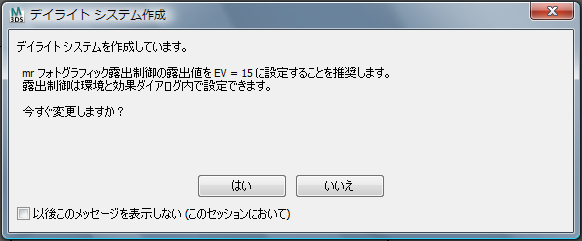

    3ds Max では対数型露出コントロールをシーンに追加するかどうかを尋ねるダイアログ ボックスが表示されます。
  4. [はい](Yes)をクリックして露出コントロールを追加します。

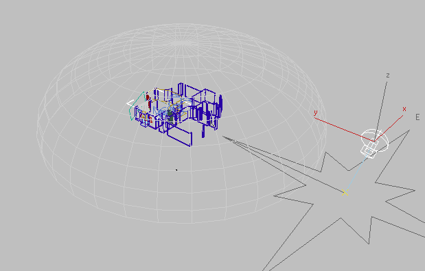

  5. パース ビューポートで何もない場所をドラッグします。すると、コンパス マークが表示されます。マウス ボタンを放します。

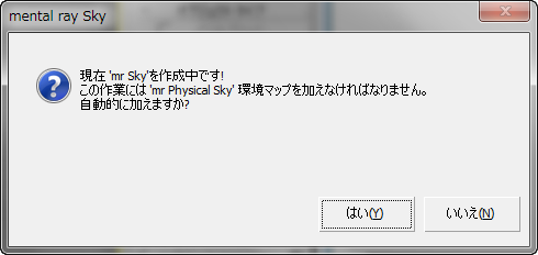

    3ds Max により、「mr Physical Sky」環境マップを追加するかどうかを確認するメッセージが表示されます。
  6. [はい](Yes)をクリックして環境マップの作成を受け入れ、ダイアログ ボックスを閉じます。
  7. パース ビューポートに戻り、ドラッグしてデイライトのライトの高さを設定します。クリックすると、デイライト システムの作成が終了します。
    注: コンパスのシーン内での位置とライトの高さは適当でかまいません。3ds Max が自動的にデイライトの正確な値を計算してくれます。コンパスの向きは、後でモデルの地理的な向きに応じて調整します。
