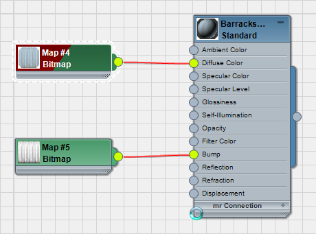

  4. スレート マテリアル エディタで、標準マテリアル ノードをもう 1 つ、アクティブ ビューにドラッグします。ノードをダブルクリックしてマテリアル パラメータを表示し、名前フィールドでマテリアルの名前を BarracksRoof に変更します。
  5. スレート マテリアル エディタ [マテリアル/マップ ブラウザ](Material/Map Browser)パネルで、左側から[マップ](Map) [標準](Standard) [ビットマップ](Bitmap)を探し、このマップ タイプをアクティブ ビューにドラッグします。
    3ds Max によってファイル ダイアログ ボックスが開きます。
  6. ファイル ダイアログ ボックスで、テクスチャ マップとして metal_plate.jpg を選択します。
  7. 新しいビットマップ ノードから BarracksRoof マテリアルの[拡散反射光カラー](Diffuse Color)コンポーネントにワイヤリングします。
  8. BarracksRoof マテリアル ノードを再度クリックしてアクティブにします。

  15. スレート マテリアル エディタ [マテリアル/マップ ブラウザ](Material/Map Browser)パネルで、左側から[マップ](Map) [標準](Standard) [ビットマップ](Bitmap)を探し、再度ビットマップ ノードをアクティブ ビューにドラッグします。
  16. ファイル ダイアログ ボックスで、テクスチャとして metal_plate.bump.jpg を選択します。
  17. 新しいビットマップ ノードから BarracksRoof マテリアルの[バンプ](Bump)コンポーネントにワイヤリングします。
  18. ビットマップ ノードをダブルクリックして、パラメータを表示します。[座標](Coordinates)ロールアウトで、[W 角度](W Angle)をテクスチャに合わせて 90.0 に変更します。
  19. BarracksRoof マテリアル ノードをダブルクリックします。[マップ](Maps)ロールアウトで、[バンプ量](Bump Amount)を 90 に増やします。

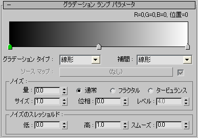

  5. スレート マテリアル エディタで、新しい標準マテリアル ノードをアクティブ ビューにドラッグし、ノードをダブルクリックして新しいマテリアルに SentryBar と名前を付けます。
  6. [マテリアル/マップ ブラウザ](Material/Map Browser) [マップ](Maps) [標準](Standard)グループから、グラデーション ランプ ノードをアクティブ ビューにドラッグします。このノードから SentryBar マテリアルの[拡散反射光カラー](Diffuse Color)コンポーネントにワイヤリングします。
  7. 新しい SentryBar マテリアル ノードをクリックしてハイライト表示した後、 ([マテリアルを選択へ割り当て](Assign Material To Selection))と ([シェーディング マテリアルをビューポートに表示](Show Shaded Material In Viewport))をクリックします(従来のビューポート ドライバを使用する場合は、このボタンのツールチップに[標準マップをビューポートに表示](Show Standard Map In Viewport)と表示されます)。
  8. グラデーション マップ ノードをダブルクリックしてパラメータを表示します。
    グラデーション ランプは、ジェネレータの表面に使用したノイズ マテリアルと同じような、3D 手続き型マテリアルです。

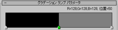

  9. [グラデーション ランプ パラメータ](Gradient Ramp Parameters)ロールアウトで、[補間](Interpolation)の種類を[塗り潰し](Solid)に変更します。
    グラデーション表示が 2 つの塗り潰しカラーに変わります。そのうち 1 つは黒です。
  10. グラデーション表示の中央にある矢印型のスライダをダブルクリックします。このスライダは、色の明るさをコントロールします(左にある 1 つめのスライダは、黒を調節するのに使用します)。
    塗り潰しカラーによるグラデーション ランプ
    中央のスライダ(緑色で示されています)をダブルクリックして、スライダの右の色を変更します。
    3ds Max によって[カラー セレクタ](Color Selector)が開きます。
  11. [カラー セレクタ](Color Selector)で、2 つ目のグラデーション カラーをオレンジに変更します。[赤(R)](Red) = 255、[緑(G)](Green) = 150、[青(B)](Blue) = 0に設定します。
  12. [OK]をクリックして[カラー セレクタ](Color Selector)を閉じます。
  13. [座標](Coordinates)ロールアウトで、[U タイリング](U Tiling)値を 10.0 に変更します。
    マテリアルが 2 つのカラー領域から複数のストライプに変わります。
