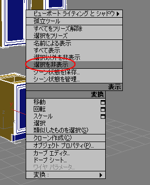

  2. ドアが 2 枚ある 24 インチのキャビネットを除く、シーン内のすべてのキャビネットを選択します。
  3. 右クリックして[表示](Display) [選択を非表示](Hide Selection)を選択し、24 インチのキャビネットだけが表示されるようにします。
