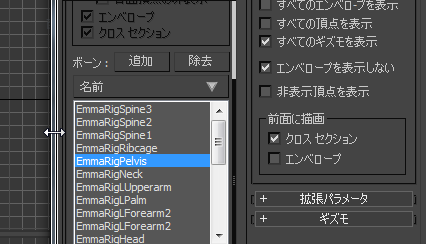

    ヒント: [スキン](Skin)モディファイヤには、複数のロールアウトにわたって多数のパラメータが存在します。場合によっては、1 つの列に収まりきれないほど多くの設定を表示しなければならないこともあります。コマンド パネルを拡張するには、パネルの左端にマウス カーソルを合わせて、カーソルが横向きの両方向矢印に変わったら、2 列になるまで左へドラッグします。
    コマンド パネルの左端を左にドラッグして、複数の列に拡げます。

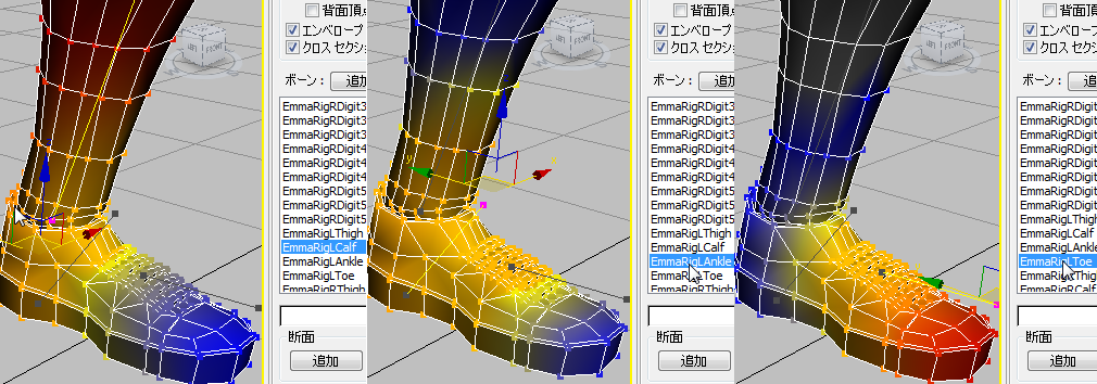

  4. 足のボーンを EmmaRigLCalfEmmaRigLAnkleEmmaRigLToe の順に選択します。
    左から順に: ふくらはぎ、足首、足の指のボーンを選択した状態
    最後に EmmaRigLAnkle を選択します。色のグラデーション(オレンジ、黄色、青)を見ると、このボーンのほとんどの頂点の重みが 0.5 より小さいことが分かります。この状態は望ましくありません。

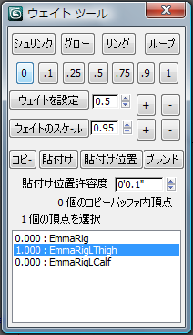

[ウェイト ツール](Weight Tool)を使用する:
    ここでは、便利で高機能な[ウェイト ツール](Weight Tool)ダイアログ ボックスを使用して、同じように脚の重み付けを区分化してみましょう。
    同じボーンと重みが割り当てられている複数の頂点を選択すると、[ウェイト ツール](Weight Tool)ダイアログ ボックスに、その頂点に影響するすべてのボーンと、対応する重み値がリストされます。[ウェイト ツール](Weight Tool)ダイアログ ボックスでは、現在選択されている頂点と割り当てられているボーンの重み値を編集できます。重み値は絶対値で設定することも、現在の値との相対値で調整することもできます。さらに、[ウェイト ツール](Weight Tool)ダイアログ ボックスには、重み値のコピーと貼り付けを行うためのコントロールと、頂点の選択を変更するための[リング](Ring)や[ループ](Loop)といったコントロールもあります。
    注: 重み値とボーンの割り当てが異なる複数の頂点を選択した場合は、[ウェイト ツール](Weight Tool)ダイアログ ボックスには、サブオブジェクト ID が最も低い頂点の設定が表示されます。一度に複数の頂点の設定を表示するには、スプレッドシート形式のウェイト テーブルを使用します。
  1. [パラメータ](Parameters)ロールアウトの下部にある、 ([ウェイト ツール](Weight Tool))をクリックします。
    [ウェイト ツール](Weight Tool)ダイアログ ボックスが開きます。このダイアログ ボックスを、操作に支障をきたさない場所にドラッグします。操作はダイアログ ボックスを開いたままで行えます。
  2. [ウェイト ツール](Weight Tool)ダイアログ ボックスの下部のリストから目を離さずに、別の頂点を選択します。
    リストには、選択した頂点のボーンの割り当てと、それぞれの割り当てに対する重み値が表示されます。重み値の上限は 1.0 です。たとえば、3 つのボーンの影響を受ける頂点で、1 つのボーンに対する重み値を変更すると、3ds Max によって自動的に残りの 2 つのボーンに対する重み値が現在の値に比例して反対に調整されます(つまり、増やせば減り、減らせば増えます)。
    [ウェイトを設定](Set Weight)の値は変化しないことにも注目してください。このフィールドは入力専用です。
  3. 膝の下半分(カプリ パンツの裾まで)の頂点をすべて選択します。
  4. [ウェイト ツール](Weight Tool)ダイアログ ボックスのリストでふくらはぎのボーンがハイライト表示されていることを確認してから、[1]ボタンをクリックします。
    選択したすべての頂点の、ふくらはぎのボーンに対する重み値が 1.0 に設定されます。それに伴い、リストの他の 2 つのボーンに対する重みは 0 に変更されます。メッシュ全体から値 0 の重みを削除するには、[拡張パラメータ](Advanced Parameters)ロールアウト [ゼロ ウェイト を除去](Remove Zero Weights)をクリックします(ここでは行なう必要はありません)。

    さらに、骨盤の中心にある頂点の列にも注目してください。これらの頂点には現在、骨盤に対して 100% の重みが設定されています。実際には、この部分は脚の動きで引っ張られることになるため、それに合わせて重み付けする必要があります。
  12. 骨盤の前面下部の中心にある 3 つの頂点を選択し、続いて右大腿のボーンを選択して、[ウェイト ツール](Weight Tool)ダイアログ ボックスで[1]ボタンをクリックします。次に、左大腿のボーンを選択して、[.5]ボタンをクリックします。最後に骨盤を選択して、アニメーションを確認しながら、適切な結果が得られるまで頂点の重みを徐々に増やします。
    このようにすると、左右の大腿に対する重みを均一に設定でき、骨盤のバランスを均衡に保つことができます。
  13. 同様に、キャラクタの左側の頂点の左大腿のボーンに対する重みを、中心の頂点よりも若干大きく設定し、さらにその隣の頂点の重みをもう少しだけ大きく設定します。全体的に満足のいく結果が得られたら、頂点を右側にミラーリングします。
