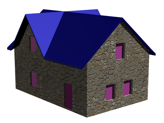

  8. 家の壁に[UVW マップ](UVW Map)モディファイヤを適用します。 マップの投影を[ボックス](Box)に変更し、[長さ](Length)、[幅](Width)、[高さ](Height)を 5.0m に変更します。
    石造テクスチャを適用した家の壁

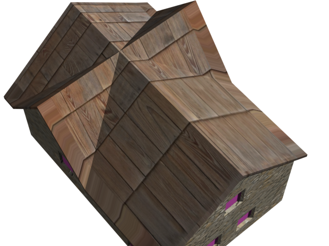

    先ほどとは異なり、屋根には 1 つ問題があります。2 つの切妻があるため、[UVW マップ](UVW Map)を使用してパターンをマップする簡単な方法がないということです。
    家の屋根に使用する屋根板テクスチャ
    既定値のマッピングでは(これらの手順は実行する必要はありません)、テクスチャは正しいものになりません。スケールの調整や投影タイプの変更を行っても屋根板は切妻の方向にぴったり合いません。
    屋根の既定値のテクスチャ マッピング

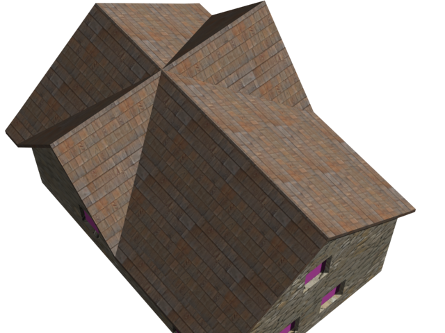

    これを解決するには、[マップ スケーラ](Mapscaler)という別のモディファイヤを使用して、テクスチャ マッピングを処理します。
  1. House-Roof オブジェクトを 選択します。
  2. スレート マテリアル エディタで、新しい標準マテリアル ノードをアクティブ ビューにドラッグし、ダブルクリックしてこの新しいマテリアルに HouseRoof と名前を付けます。
  3. 新しいビットマップ ノードをアクティブ ビューにドラッグし、テクスチャとして shakes.weathered.jpg を選択します。次に、この新しいビットマップから HouseRoof マテリアル ノードの[拡散反射光カラー](Diffuse Color)コンポーネントにワイヤリングします。
  4. HouseRoof マテリアル ノードをクリックしてアクティブにします。
  5. ([マテリアルを選択へ割り当て](Assign Material To Selection))をクリックし、次に ([シェーディング マテリアルをビューポートに表示](Show Shaded Material In Viewport))をオンにします(従来のビューポート ドライバを使用する場合は、このボタンのツールチップに[標準マップをビューポートに表示](Show Standard Map In Viewport)と表示されます)。
  6. [修正](Modify)パネルに移動します。[モディファイヤ リスト](Modifier List)から、[マップ スケーラ](MapScaler)を選択します。
    注: リストから[マップスケーラ (WSM)](MapScaler (WSM))ではなく、必ず[マップ スケーラ](MapScaler)を選択してください。マップ スケーラのワールド空間(WSM)バージョンも似たような機能を持っていますが、まったく同じではありません。
    [マップ スケーラ](MapScaler)モディファイヤは、オブジェクトと相対的なマップ スケールを保持しており、既定値では、巻き付けるようにテクスチャを適用するため、屋根板は屋根の角度に沿うようになります。
    [マップ スケーラ](MapScaler)を使用してマップされた屋根板テクスチャ

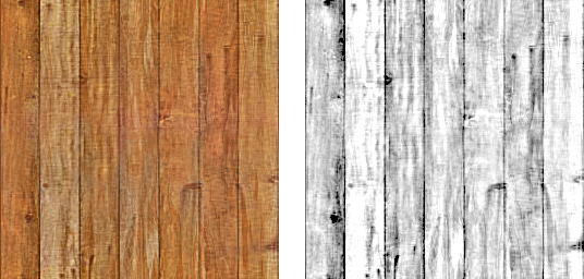

  2. スレート マテリアル エディタで、新しい標準マテリアル ノードをアクティブ ビューにドラッグし、このノードをダブルクリックして新しいマテリアルに WoodBoards と名前を付けます(これはシーン内の別の場所で使用します)。
  3. 新しいビットマップ ノードをアクティブ ビューにドラッグし、テクスチャとして wood.boards.jpg を選択します。次にこの新しいビットマップ ノードから WoodBoards マテリアル ノードの[拡散反射光カラー](Diffuse Color)にワイヤリングします。
    左: 家のドアの木板のテクスチャ
    右: 木板用のバンプ マップ
  4. 2 つ目のビットマップ ノードをアクティブ ビューにドラッグし、テクスチャとして wood.boards.bump を選択します。次にこのビットマップから WoodBoards マテリアル ノードの[バンプ](Bump)コンポーネントにワイヤリングします。
  5. WoodBoards ノードをダブルクリックしてパラメータを表示し、[マップ](Maps)ロールアウトで[バンプ量](Bump Amount)を 70 に増やします。
  6. ([マテリアルを選択へ割り当て](Assign Material To Selection))をクリックし、次に ([シェーディング マテリアルをビューポートに表示](Show Shaded Material In Viewport))をオンにします(従来のビューポート ドライバを使用する場合は、このボタンのツールチップに[標準マップをビューポートに表示](Show Standard Map In Viewport)と表示されます)。

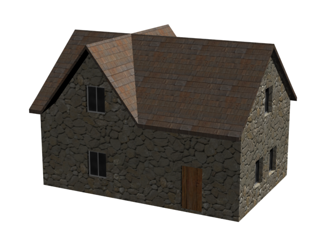

  7. ドアに[UVW マップ](UVW Map)モディファイヤを適用します。マップの投影を[ボックス](Box)に変更し、[長さ](Length)、[幅](Width)、[高さ](Height)を 4.0m に変更します。
これで家のテクスチャリングは完了です。
すべてのテクスチャが適用された家
