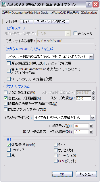

しばらくすると、[AutoCAD DWG/DXF 読み込みオプション](AutoCAD DWG/DXF Import Options)ダイアログ ボックスが表示されます。プロキシ オブジェクトに関する警告が表示されたら、[はい](Yes)をクリックします。
読み込みオプションを設定する:
- [AutoCAD DWG/DXF 読み込みオプション](AutoCAD DWG/DXF Import Options)ダイアログ ボックスの[ジオメトリ](Geometry)タブの各種設定は、すべて既定値のままにします(次の図を参照)。[OK]をクリックする前に、[レイヤ](Layers)タブの設定を変更する必要があります。

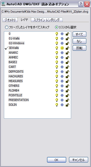

- クリックで[レイヤ](Layers)タブに移動します。
- [リストから選択](Select From List)をオンにして、個々のレイヤを選択できるようにします。
最初は、すべてのレイヤが選択されています。
- [反転](Invert)ボタンをクリックします。
これで、すべてのレイヤが選択解除されます。
- 3Dwalls レイヤをクリックで選択し、[OK]をクリックします。

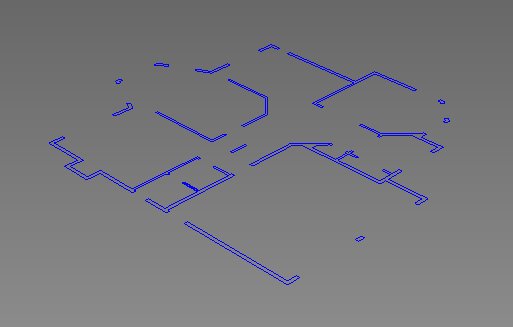

3ds Max によって見取り図が読み込まれ、次の図のように表示されます。
