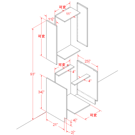

このチュートリアルで作成するキッチン キャビネットは、次の図の寸法を基にします。北アメリカでは、キッチン キャビネットの高さと幅はインチ表記が標準で、3 インチ刻みです。そのため、この図は測定単位にメートルでなくフィートとインチを使用しています。
キッチン キャビネットの寸法を示す線図
図には、キャビネットの幅と高さを変えることを考慮して、可変の寸法があります。
考えられるキャビネットの幅は 9 インチから始まり、3 インチずつの増分で 1 つのキャビネットあたり合計 36 インチが最大になります。
ウォール キャビネットの高さは、最低で 12 インチで、3 インチずつ増分して 30 インチまで高くできます。さらにこの上のサイズとして 39 インチも用意します。
ベースのキャビネットの標準的な高さは 34.5 インチで、調理台の高さ 1.5 インチがプラスされます。
大部分の建物では、サイズ変更可能なウォール キャビネットの上部から床までの高さは、最大で 93 インチです。
図を基準に使用して、リボンからモデリングツールを使用してさまざまなサイズのキャビネットのサイズのグループを作成します。
はじめに、18 インチ幅のベースのキャビネットを作成します。

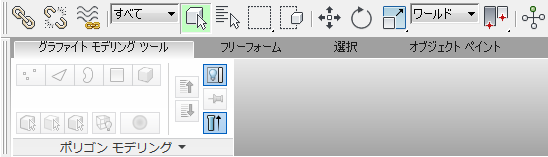

    既定値では、グラファイト モデリングのリボンを最小化したものが、メイン ツールバーのすぐ下に表示されます。
    注: このレッスンは、ワークステーションに既定値のリボン ツールバーが表示されているものとして説明を進めます。前の 3ds Max セッションでリボンをカスタマイズしている場合は、ワークステーション上にこのように表示されない場合があります。
  2. [展開/最小化](expand/minimize)アイコンを何回かクリックして、リボンを完全に展開した表示にします。
    シーンにポリゴン モデルが存在しないので、[ポリゴン モデリング](Polygon Modeling)タブはアクティブなツールがない状態で表示されます。

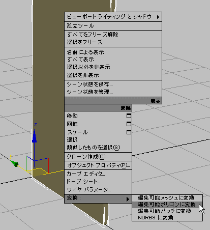

  1. ボックスが選択されていることを確認して右クリックし、クアッド メニューの[変換](Transform)(右下)から[変換](Convert To) [編集可能ポリゴンに変換](Convert To Editable Poly)を選択します。
    リボンが更新され、ポリゴン編集ツールの領域が表示されます。

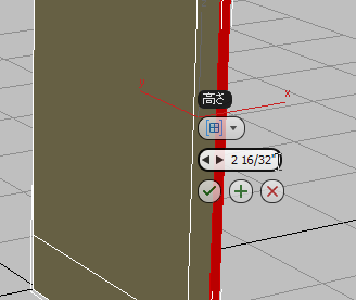

  8. リボン[ポリゴン](Polygons)パネルで、+ ([押し出し](Extrude))をクリックします。
    (これらのツールを +クリックすると、3ds Max によってそのツールのキャディ コントロールが表示されます。)
  9. [ポリゴンを押し出し](Extrude)キャディの 2 番目のコントロールである[高さ](Height)の値を 2.5 に設定して、 ([OK])をクリックします。
    後でこのパネルをモデルの残りに接続できるように、ボックスの側面に詳細を追加する必要があります。

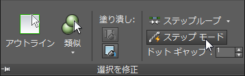

  2. リボン [選択を修正](Modify Selection)パネル ドロップダウン領域で、 ([ステップ モード](Step Mode))をクリックしてオンにします。
    [ステップ モード](Step mode)がオンの場合に、2 つのオブジェクト(この場合はポリゴン)を選択すると、2 つのオブジェクトの間の最短のパス沿いにあるポリゴンも選択されます。

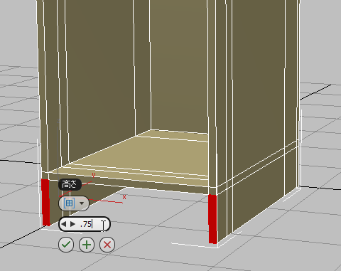

    キャビネットの本体を完成させるために残っている唯一のタスクは、幅木、つまり「蹴板」の作成です。
  5. ([ステップ モード](Step Mode))を再度クリックしてオフにします。
  6. キャビネットの土台の左右のポリゴンを クリックし +クリックして選択します。
  7. リボン[ポリゴン](Polygons)パネルで、+ ([押し出し](Extrude))をクリックします。
  8. [押し出し](Extrude)ツールの 2 番目のキャディ コントロールである[高さ](Height)の値を 0.75 に設定して、 ([OK])をクリックします。
  9. ビューポートの何もない領域を クリックしてすべてのポリゴンを選択解除します。
  10. オービットして、キャビネット下部の内側の面が見えるようにします。
  11. 作成したポリゴン押し出しの左右の内側の面をクリックし、 +クリックします。
  12. リボン [ポリゴン](Polygons)パネルで、 ([ブリッジ](Bridge))をクリックします。

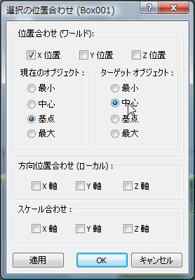

  1. [階層](Hierarchy)パネルに移動し、[基点調整](Adjust Pivot)ロールアウト [移動/回転/スケール](Move/Rotate/Scale)領域で、[基点にのみ影響](Affect Pivot Only)をクリックしてオンにします。
  2. メイン ツールバーで ([位置合わせ](Align))をクリックし、ビューポートでキャビネットをクリックします。
  3. [選択の位置合わせ](Align Selection)ダイアログ ボックス [位置合わせ](Align)領域で、[X 位置](X Position)がオン、[Y 位置](Y Position)と[Z 位置](Z Position)がオフになっていることを確認します。[現在のオブジェクト](Current Object)領域で[基点](Pivot)を選択し、[ターゲット オブジェクト](Target Object)領域で[中心](Center)を選択し、[OK]をクリックします。
  4. [基点にのみ影響](Affect Pivot Only)をもう一度クリックして、基点変換モードを終了します。

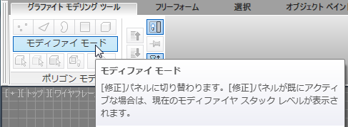

  8. リボン [ポリゴン モデリング](Polygon Modeling)パネルで、[モディファイ モード](Modify Mode)をクリックします。
    [モディファイ モード](Modify Mode)がアクティブになると、一連のグラファイト モデリング ツール全体が利用できるようになります。

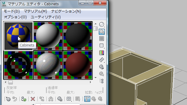

  1. メイン ツールバーの ([マテリアル エディタ](Material Editor))をクリックして、コンパクト マテリアル エディタを開きます。
    注: マテリアル エディタには、コンパクト インタフェースとスレート インタフェースの 2 つの種類があります。スレート インタフェースにはより豊富な機能が表示されるため、マテリアルをデザインする場合に適しています。コンパクト インタフェースは、既存のマテリアルを割り当てるだけの場合に便利です。
  2. 左上のサンプル スロットをクリックして、アクティブにします。このスロットのマテリアルには、Cabinets という名前が付いています。
  3. マテリアル エディタで ([マテリアルを選択へ割り当て](Assign Material To Selection))をクリックします。
  4. コンパクト マテリアル エディタを閉じます。
