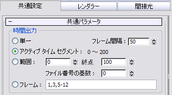

  1. ([レンダリング設定](Render Setup))をクリックするか、F10 を押します。
  2. [レンダリング設定](Render Setup)ダイアログ ボックス [共通設定](Common)パネルの[共通パラメータ](Common Parameters)ロールアウトで、[時間出力](Time Output)領域を見つけます。出力を[単一](Single)から[アクティブ タイム セグメント](Active Time segment)に変更してから、[フレーム間隔](Every Nth Frame)を 50 に変更します。
    この設定では、アニメーションのフレーム 0 からフレーム 200 までの間でサンプリングされた 5 つのフレームがレンダリングされます(フレームのレンダリングにはおよそ 5 ~ 10 分かかります。このレッスンに費やせる時間に応じて、[フレーム間隔](Every Nth Frame)の値を調整してください)。
