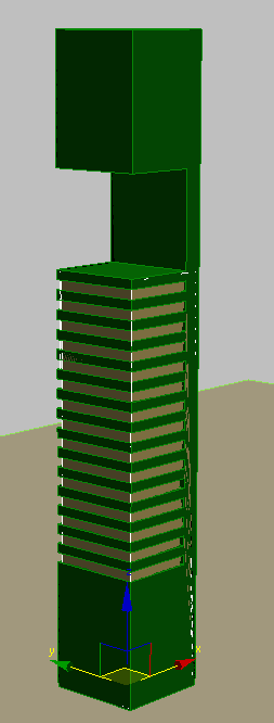

  5. [ブール演算をピック](Pick Boolean)ロールアウトで[選択開始](Start Picking)をクリックし、タワーの一番上の大きい配列ボックスをクリックします。
    このブール演算の差により、配列ボックスと Tower オブジェクトが共有する領域が減算されます。
    ここで作成した隙間には後でデザイン要素を追加します。

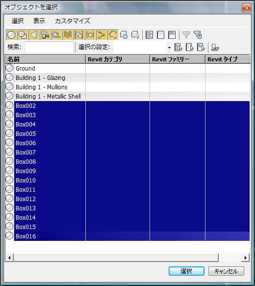

  6. [H] を押して、[オブジェクトを選択](Pick Object)ダイアログ ボックスを表示します。リストで Box オブジェクトをすべて選択し、[選択](Pick)をクリックします。
    この差演算により、選択された配列ボックスすべてに隙間が作成されます。

    次に、差ブール演算で作成した最初の 15 階部分に、はめ込みガラスを追加する必要があります。
