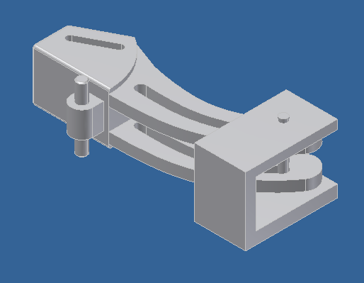

アセンブリを Inventor に読み込む:
  1. Autodesk Inventor を起動します。
  2. リボン [起動](Launch)パネルで、 ([開く](Open))をクリックします。3ds Max チュートリアル プロジェクトの 3ds Max フォルダを参照し、ファイル タイプを SAT に変更して、ファイル mymaxclamp.sat を開きます。

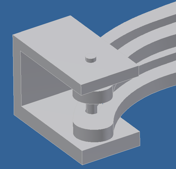

    修正されたブレード クランプと、先ほど作成した接続パーツが Inventor に表示されます。
Inventor を使用して新規パーツを編集する:
  1. あぶみの内側が見えるように、ビューをオービットします。

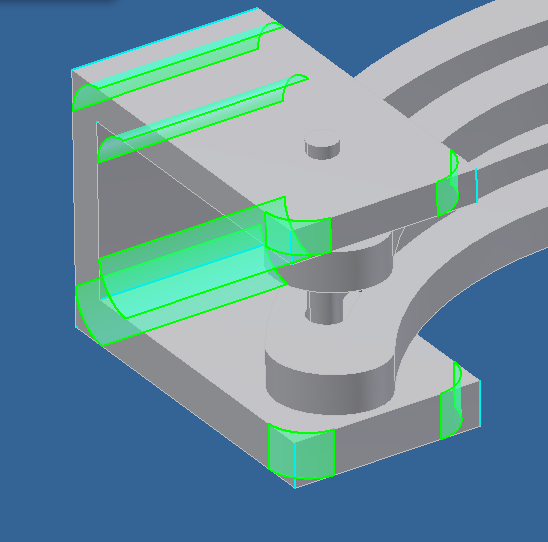

  2. リボンで[3D モデル](3D Model)タブをクリックします。[アセンブリ 形状を修正](Modify Assembly)パネルで ([フィレット](Fillet))をクリックします。
    [フィレット](Fillet)ダイアログ ボックスが開きます。設定を変更せずに既定値を受け入れますが、U の背面の内側と外側のエッジをクリックしてフィレットをセットアップします。U クランプの正面のコーナー エッジもクリックします。

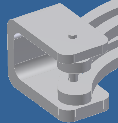

  3. [フィレット](Fillet)ダイアログ ボックスで[OK]をクリックします。
    クリックしたエッジがフィレットされます。
    いろいろと試してみたい場合は、元のブレード クランプ オブジェクトに対して、エッジをフィレットしたり、その他の編集を行ったりしてもよいでしょう。
