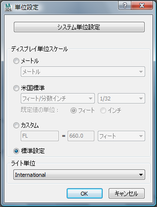

  1. メイン メニューから[カスタマイズ](Customize) [単位設定](Units Setup)を選択します。
    3ds Max によって[単位設定](Units Setup)ダイアログ ボックスが開きます。
  2. [単位設定](Unit Setup)ダイアログ ボックスで、[システム単位設定](System Unit Setup)をクリックします。
    3ds Max によって[システム単位設定](System Unit Setup)ダイアログ ボックスが開きます。
    通常、[システム単位設定](System Unit Setup)ダイアログ ボックスを使用する必要はありません。例外は、3ds Max シーンの通常のスケールとは異なる既知のスケールが使用されているシーンを読み込む、または開く場合です。今回もそれに当たります。Revit では FBX ファイルは必ずフィートを単位として書き出されるので、FBX モデルを読み込みまたはリンクする際に 3ds Max による再スケールを回避するためには、3ds Max のスケールを FBX ファイルのスケールと一致させる必要があります。
  3. [システム単位スケール](System Unit Scale)領域でドロップダウン リストを開き、[フィート](Feet)を選択します。
  4. [OK]をクリックします。
  5. メインの[単位設定](Units Setup)ダイアログ ボックスの[ディスプレイ単位スケール](Display Unit Scale)領域で[メートル](Metric)を選択します。
    [システム単位スケール](System Unit Scale)とは異なり、ディスプレイ単位は 3ds Max インタフェースでの単位の表示方法にしか影響しません。このシーンでは、メートル値を使用します。

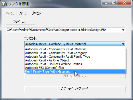

FBX ファイルをリンクする:

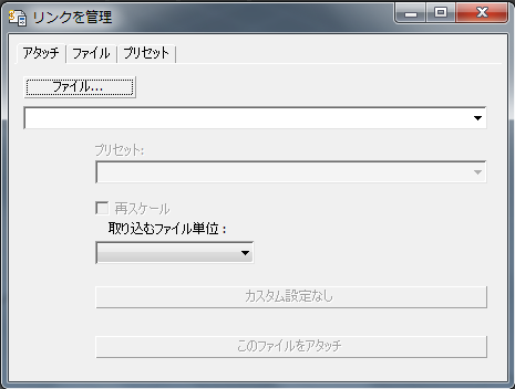

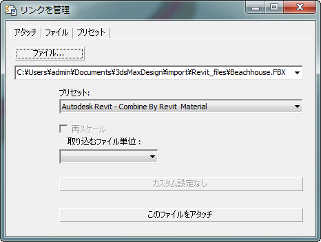

  1. アプリケーション メニューから[参照](References) [リンクを管理](Manage Links)を選択します。
    3ds Max によって[ファイル リンク マネージャ](File Link Manager)ダイアログ ボックスが開きます。
  2. [ファイル リンク マネージャ](File Link Manager)ダイアログ ボックス[アタッチ](Attach)タブで、[ファイル](File)をクリックします。
    3ds Max によってファイル ダイアログ ボックスが開きます。
  3. \import\Revit_files フォルダに移動し、beachhouse.fbx ファイルを選択します。これは前のレッスンで Revit から書き出したファイル(または Revit のレッスンを省略した場合は、\original_fbx フォルダからコピーしたファイル)です。[開く](Open)をクリックします。
    3ds Max によって、アタッチされるファイルとして beachhouse.fbx が設定されます。

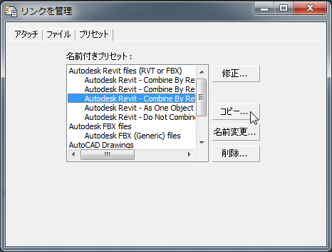

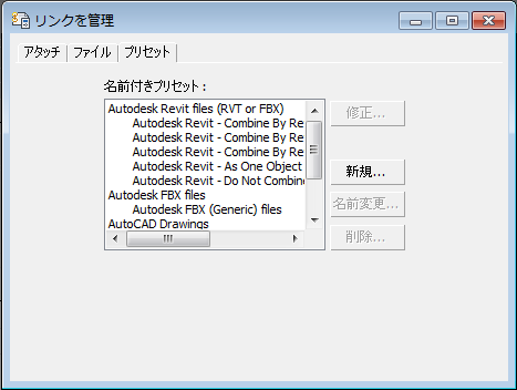

  4. [ファイル リンク マネージャ](File Link Manager)ダイアログ ボックスで、[プリセット](Presets)タブをクリックします。
    [プリセット](Presets)タブには、FBX および DWG のファイルをリンクするためのプリセットが数多くリストされます。メインの[アタッチ](Attach)タブでは、[プリセット](Preset)ドロップダウン リストからプリセットを選択できます。[プリセット](Presets)タブを使用すると、プリセットを編集したり、新規プリセットを追加したりできます。
  5. [プリセット](Presets)タブで[Autodesk Revit FBX - Combine By Revit Family Type]のエントリをクリックしてハイライト表示し、[コピー](Copy)をクリックします。

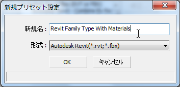

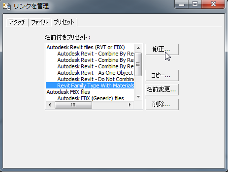

  6. [新規プリセット設定](New Settings Preset)ダイアログ ボックスが表示されたら、新規プリセットに Revit Family Type With Materials と名前を付けて、[OK]をクリックします。
  7. [プリセット](Presets)タブで、作成されたプリセットをクリックしてハイライト表示し、[修正](Modify)をクリックします。

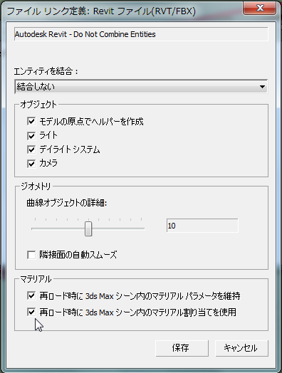

  8. [ファイル リンク定義: Revit ファイル(RVT/FBX)](File Link Settings: Revit Files (RVT or FBX))ダイアログ ボックスで、[マテリアル](Material)領域の 2 つのオプションをオンにして[保存](Save)をクリックします。
    これらのオプションは、シーンをリンクしたり、リンクしたシーンを再ロードしたりしたときに 3ds Max マテリアルを確実に保持するためのものです。

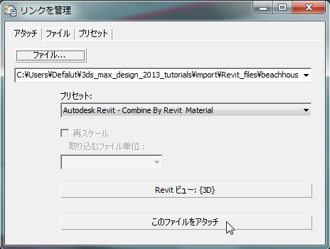

  9. [アタッチ](Attach)パネルに戻り、[プリセット](Preset)ドロップダウン リストから[Revit Family Type With Materials]を選択します。
  10. [このファイルをアタッチ](Attach This File)をクリックします。

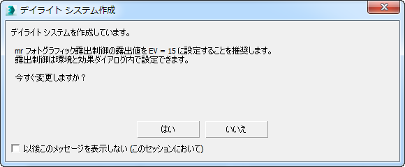

  11. ファイル リンク マネージャは、露出制御を追加するように求めるプロンプトを表示します。[はい](Yes)をクリックします。
    3ds Max によって FBX ファイルがリンクされる間、3ds Max ウィンドウのステータスバー領域に進行状況バーが表示されます。また、一定の処理が終わると、ビューポートに FBX シーンが表示されます。

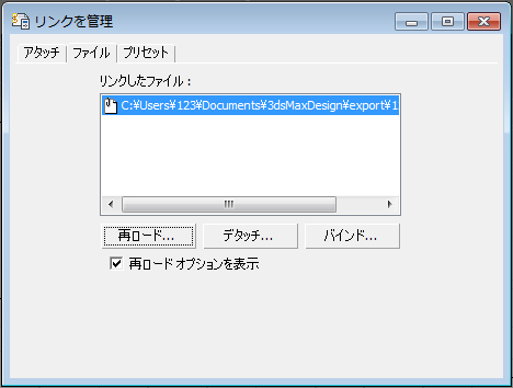

  12. [ファイル リンク マネージャ](File Link Manager)ダイアログ ボックスで、[ファイル](File)タブに移動します。
    [ファイル](Files)タブを見ると、beachhouse.fbx3ds Max シーンにリンクされていることが分かります。このタブは Revit でシーンを変更した後でまた使用しますが、ここではファイル リンク マネージャの操作は完了です。

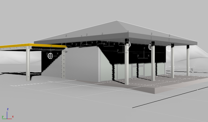

デイライトを調整する:

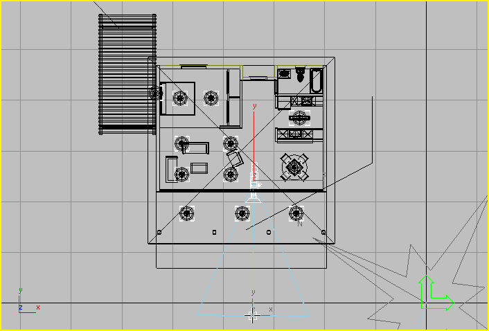

  1. パース ビューポートで、POV (Point-Of-View、視野)ビューポート ラベル(最初は「パース」と表示されている)をクリックし、[カメラ](Cameras) [3D View: Exterior]を選択します。
    ビューポートが、Revit でセットアップしたカメラの視点に切り替わります。
    ポーチとカーポートに見られるように、ハウスにはライト オブジェクトがありますが、書き出し形式を太陽のみに指定したため、これらのライト オブジェクトはオフになっています。

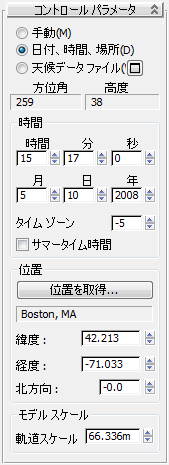

  2. H を押します。[シーンから選択](Select From Scene)ダイアログ ボックスで、SunAndSky-002 オブジェクトをハイライト表示して[OK]をクリックします。
    SunAndSky-002Compass001 の子です。最初に SunAndSky-002 が表示されていない場合は、Compass001 の横の プラス記号アイコンをクリックして SunAndSky-002 を表示します。オブジェクト名を表示するためにはまた、[名前](Name)列の幅を大きくする必要がある場合もあります。
  3. [モーション](Motion)パネルに切り替えます。[コントロール パラメータ](Control Parameters)ロールアウトで各種設定を確認します。
    [位置](Location)がボストンに設定されているほか、[時間](Hours)領域 [月](Month)、[日](Day)、[時間](Hours)、および[分](Mins)フィールドには Revit で設定したデイライトの値が表示されています。
    ここで変更が必要なのは、上空の太陽の向きだけです。太陽光線がテラスとリビングの方向を向くように、太陽の向きを調整しましょう。
  4. [位置](Location)領域 [北方向](North Direction)フィールドに 300 と入力してEnterを押します。

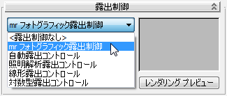

  3. [露出制御](Exposure Control)ロールアウトで、ドロップダウン リストから[mr フォトグラフィック露出制御](mr Photographic Exposure Control)を選択します。

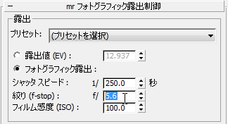

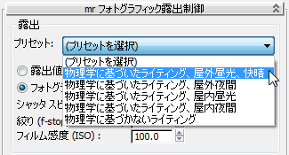

  7. [mr フォトグラフィック露出制御](mr Photographic Exposure Control)ロールアウト [露出](Exposure)領域 [プリセット](Preset)ドロップダウン リストから、[物理学に基づいたライティング、屋外昼光、快晴](Physically Based Lighting Outdoor Daylight, Clear Sky)を選択します。

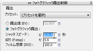

  8. [mr フォトグラフィック露出制御](mr Photographic Exposure Control)ロールアウトで、[シャッタ スピード](Shutter Speed)の値を 250.0 (1/250 秒)に設定し、[絞り (f-stop)](Aperture (f-Stop))の値を 5.6 に設定します。
    これらの設定は、同等の条件下でフィルム カメラを使用する場合の設定に相当します。

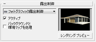

  9. [露出制御](Exposure Control)ロールアウトで[アクティブ](Active)がオンであることを確認し、[レンダリング プレビュー](Render Preview)ボタンをクリックして、露出プリセットがシーンに与える影響を確認します。
  10. 結果に問題がなければ、レンダリング フレーム ウィンドウで[レンダリング](Render)をクリックします。

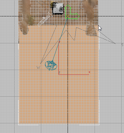

地表のオブジェクトをセットアップする:
  1. 4 つのビューポート レイアウトに切り替えてトップ ビューポートをアクティブにし、地表を表すオブジェクトを 選択します。
  2. 地表のオブジェクトの名前は Surface になっているので、 [修正](Modify)パネルに切り替えて、名前フィールドで名前を Terrain に変更します。
    [修正](Modify)パネルから分かるように、3ds Max から見ると、Terrain オブジェクトは単に別のファイルからリンクされているオブジェクトに過ぎません。
    ビューポート内で、マッピングされたテクスチャを地表に表示するには、UVW マップ モディファイヤを設定する必要があります。
  3. [修正](Modify)パネルで[モディファイヤ リスト](Modifier List)を開き、Terrain オブジェクトに[UVW マップ](UVW Map)モディファイヤを適用します。
  4. [UVW マップ](UVW Map)モディファイヤの[パラメータ](Parameters)ロールアウト [マッピング](Mapping)領域で、投影タイプを[平面](Planar)に設定したままにします。[リアル-ワールド マップ サイズ](Real-World Map Size)がオンになっている場合は、オフにします。

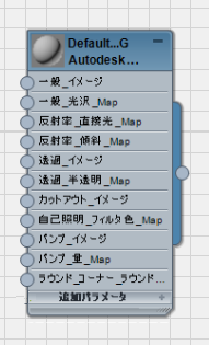

  2. 左側の[マテリアル/マップ ブラウザ](Material/Map Browser)パネルから[Autodesk 一般](Autodesk Generic)マテリアルをドラッグして、スレート マテリアル エディタのアクティブ ビューの中央にドロップします([Autodesk 一般](Autodesk Generic)は[マテリアル](Materials) [mental ray]グループにあります)。
    3ds Max によってアクティブ ビューに一般マテリアルのノードが表示されます。
  3. この新しい一般マテリアル ノードをダブルクリックします。
    スレート マテリアル エディタの右側にあるパラメータ エディタ パネルに、一般マテリアルのパラメータが表示されます。
  4. マテリアルの名前を Terrain に変更します。
    名前フィールドで名前を更新すると、同時にマテリアル ノードのタイトル バーにもこの名前が反映されます。

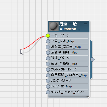

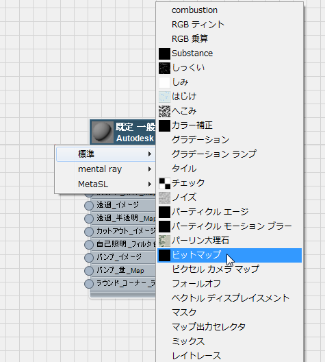

  5. アクティブ ビューで、Terrain マテリアル ノードの[一般_イメージ](Generic_Image)コンポーネントからワイヤをドラッグします。
    マウス ボタンを放します。3ds Max によってポップアップ メニューが開きます。
    ポップアップ メニューで[標準](Standard)[ビットマップ](Bitmap)を選択します。

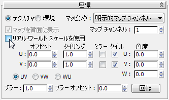

  8. [座標](Coordinates)ロールアウトで、[リアル-ワールド スケールを使用](Use Real-World Scale)がオンになっている場合は、オフにします。
    [リアル-ワールド スケールを使用](Use Real-World Scale)をオフにして、マップを 1 対 1 の比率でサーフェス オブジェクトにマッピングさせる必要があります。同じ理由で、[タイリング](Tiling)の値を既定値(U 方向 = 1.0、V 方向 = 1.0)のままにしておきます。

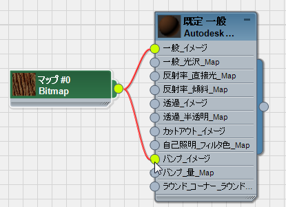

  2. アクティブ ビューでビットマップ ノードの出力ソケット(ノードの右側にある円形のコントロール)からワイヤをドラッグし、このワイヤを Terrain マテリアル ノードの[バンプ_イメージ](Bump_Image)コンポーネントに接続します。

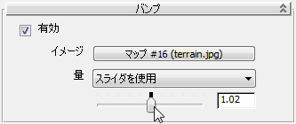

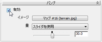

  3. Terrain マテリアル ノードをダブルクリックしてパラメータを表示します。[バンプ](Bump)ロールアウトまで下にスクロールして、[有効](Enable)をクリックしてオンにします。
  4. [量](Amount)スライダをドラッグして、バンプの量を 1.0 に近い値にします。
    バンプ マッピングはビューポートには表示されませんが、シーンをレンダリングすると見えるようになります。

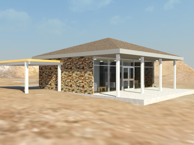

  6. 3D View: Exterior ビューポートをアクティブにし、 シーンをレンダリングします。
    ビーチ ハウスが砂丘のような乾いた地表の中に建っているように見えます。

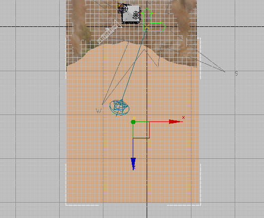

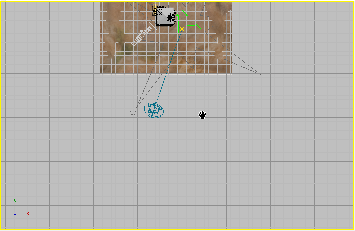

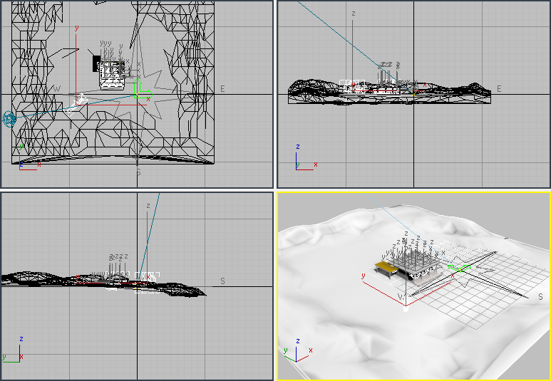

海として使用するサーフェスを作成する:
  1. トップ ビューポートでズーム縮小とパンを行なって地表の領域を小さくし、ビーチ ハウスがビューポートの上部に来るようにします。
  2. [作成](Create)パネルに切り替えて ([ジオメトリ](Geometry))をクリックし、[オブジェクト タイプ](Object Type)ロールアウトで[平面](Plane)をクリックします。
  3. トップ ビューポートで、Terrain オブジェクトの下の部分と重なるような平面をドラッグして作成します。
  4. G キーを押してトップ ビューポートのグリッド表示をオフにします。
  5. メイン ツールバーで ([選択して移動](Select And Move))をクリックしてアクティブにします。フロント ビューポートをアクティブにします。フロント ビューポートで平面を Y 軸上で垂直に動かしながら、トップ ビューポートを観察します。トップ ビューポートが Terrain と交差して海岸線のように見えるようになったら平面を停止します。
    次に、レンダリングで平面が水平線まで広がるように、平面のレンダリング スケールを変更します。
  6. [修正](Modify)パネルに切り替えます。平面オブジェクトの名前を Ocean に変更します。
  7. [パラメータ](Parameters)ロールアウト [マルチプライヤをレンダリング](Render Multipliers)領域 [スケール](Scale)フィールドに 50 と入力します。
    これで、シーンをレンダリングするたびに、平面のサーフェスに係数 50 が掛けられます。[スケール](Scale)係数を使用すると、非常に大きい平面の寸法を指定するよりも便利になります。

  2. ブラウザから[Autodesk 水](Autodesk Water)マテリアルをアクティブ ビューにドラッグします。(Autodesk 一般マテリアルと同様に、[Autodesk 水](Autodesk Water)も[マテリアル](Materials) [mental ray]グループに含まれています)。
  3. 水マテリアル ノードをダブルクリックしてパラメータを表示します。

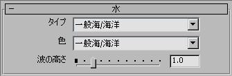

  4. [水](Water)ロールアウトで、[タイプ](Type)を[一般海/海洋](Generic Sea/Ocean)に、[カラー](Color)を[一般海/海洋](Generic Sea/Ocean)に変更します。

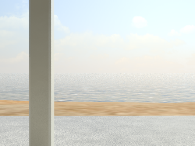

さらにカメラを追加する:
  1. トップ ビューポートをアクティブにし、F3 キーを押してシェーディングをオフにします。
  2. ([パン](Pan))および ([領域ズーム](Zoom Region))を使用して、バンガローのクローズアップ ビューを作成します。
  3. [作成](Create)パネルに切り替えて ([カメラ](Cameras))をオンにし、[オブジェクト タイプ](Object type)ロールアウトで[ターゲット](Target)をクリックします。
  4. 両開きドアの正面の地表をクリックしてカメラを配置し、下にドラッグして海の方を向くようにします。

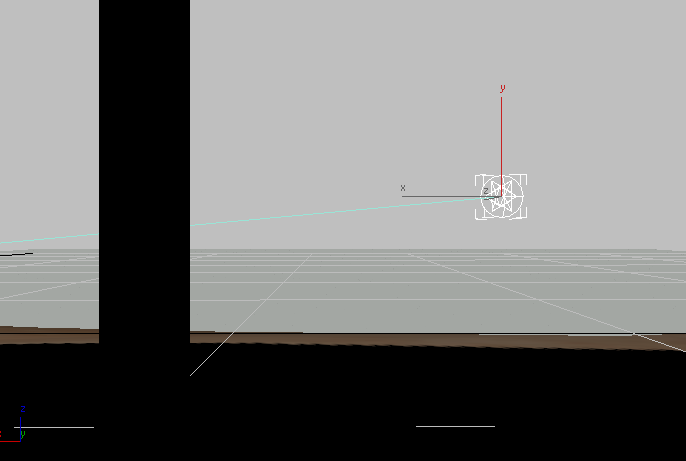

    地面の高さにカメラが作成されます。このカメラを目線の高さまで上げましょう。

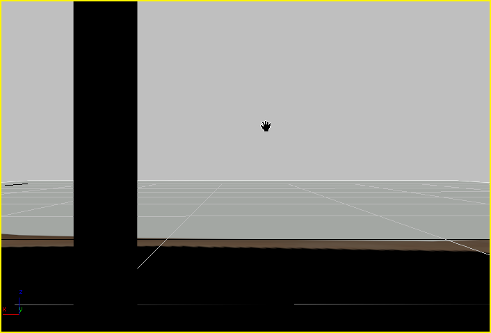

  5. 既存のカメラ ビューポート(3D View: Exterior)をアクティブにし、C を押して、作成したカメラのパースからビューポートを表示します。
  6. [修正](Modify)パネル [クリッピング平面](Clipping Planes)領域に移動し、[手動でクリップ](Clip Manually)がオフになっていることを確認します。
  7. ([パン](Pan))をクリックし、カメラとそのターゲット(水平線)が地面の高さから同時に上昇するように、下へドラッグします。
  8. さらに、手前に柱が 1 本表示されるまで、[パン](Pan)ツールを右へ少しドラッグします。
  9. シーンをレンダリングします。
    ポーチから、ビーチと海が見えます。
