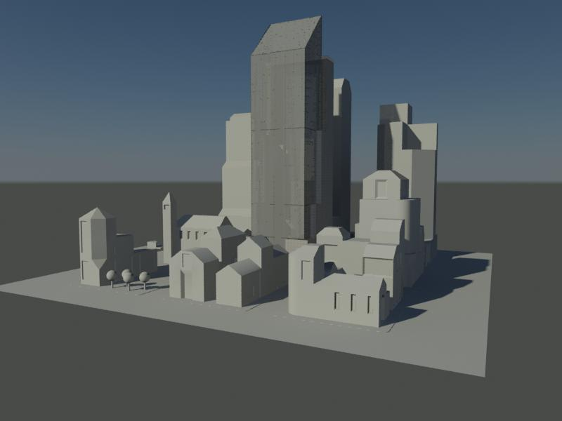

(オプション)影の分析のスナップショットをレンダリングする:
    ハードウェア シェーディング ビューポートは、インタラクティブな表示という点では優れています。しかし、ハードウェア シェーディングでは、レンダリングの完全な詳細は表示されません。また、前の真昼のライティングでのビューポートのグラフィックを見るとわかるように、ハードウェア シェーディングではアーティファクトが生成されることがあります。さらに分析を進めるために、またはプレゼンテーションを作成するために、シャドウをレンダリングしてもよいでしょう。
    影の分析をアニメーションにすることもできますが、このチュートリアルでは選択したフレームだけをレンダリングします。
    アニメーションが始まる 0700 時と、終了する 1900 時は、シーンが暗すぎて面白みがありません。そのため、より狭い範囲から選択したフレームをレンダリングします。

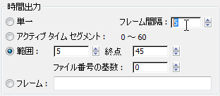

  1. メイン ツールバーで、 ([レンダリング設定](Render Setup))をクリックします。
    3ds Max によって[レンダリング設定](Render Setup)ダイアログ ボックスが開きます。[共通設定](Common)パネルがアクティブになっています。
  2. [共通パラメータ](Common Parameters)ロールアウト [時間出力](Time Output)領域で、範囲をフレーム 5 からフレーム 45 (0800 ~1600 時)に設定します。[フレーム間隔](Every Nth Frame)を 5 に設定します。
    メインの昼の時間帯の間に、9 個のスナップショットのフレームをレンダリングします。

  5. Camera01 がアクティブ ビューポートになっていることを確認し、[レンダリング](Render)をクリックします。
    3ds Max によって個々のフレームがレンダリングされます。各フレームのファイル名には、入力したファイル名に続けて、フレーム番号と同じ連番が付けられます。
    スナップショットのセットから完全にレンダリングされたフレーム
