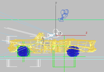

  4. カメラ オブジェクトが選択されている状態で[階層](hierarchy)パネルに切り替え、[基点調整](Adjust Pivot)ロールアウトで[基点にのみ影響](Affect Pivot Only)をオンにします。
    カメラの回転軸は Y 軸(緑色で表示されている軸)です。
    カメラは Y 軸を中心に回転する

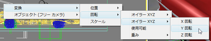

  8. Camera_Driver オブジェクトをクリックし、[変換](Transform) [回転](Rotation) (2 番目の)[オイラー XYZ](Euler XYZ) [Y 回転](Y Rotation)を選択します。
