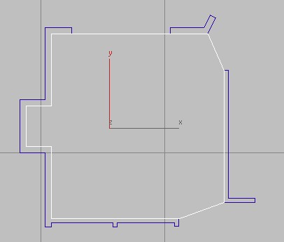

- 小部屋の左上コーナーを始点として、この部屋の壁の内側の頂点をつなぐように 1 本の線を描きます(次の図を参考にしてください)。左上から時計回りに進めましょう。
最後に線の始点にあたる頂点をクリックして、線を完成させます。3ds Max によってスプラインを閉じるかどうかを確認するメッセージが表示されたら、[はい](Yes)をクリックします。
