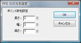

- [FFD パラメータ](FFD Parameters)ロールアウト
[次元](Dimensions)領域で[ポイント数を設定](Set Number Of Points)をクリックします。
- [FFD の次元を設定](Set FFD Dimensions)ダイアログ ボックスで、以下のようにパラメータを設定して、建物を変形するのに使用するラティスのコントロール ポイントの数を設定します。
- [長さ](Length) = 2
- [幅](Width) = 2
- [高さ](Height) = 7
