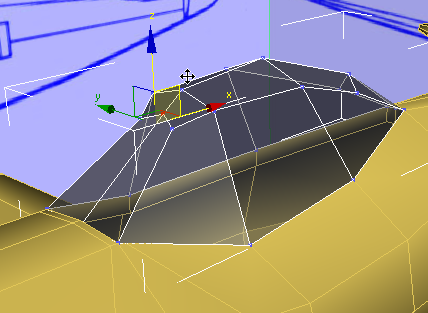

前面のフロントガラスのシェイプを調整する:

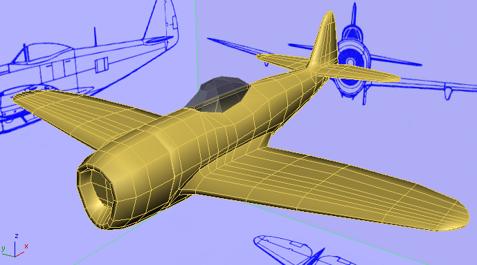

  1. ビューポートで右クリックし、クアッド メニューから[すべて表示](Unhide All)を選択します。
    キャノピーが再び表示されます。
  2. パース ビューポートを オービット、 パン、 ズームして、キャノピーをより近くで表示します。
  3. キャノピーを 選択し、必要に応じて、F4 を押してエッジ面を表示します。

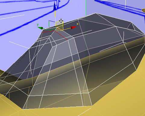

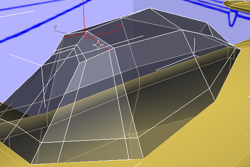

  4. ([頂点](Vertex))サブオブジェクト レベルに切り替えます。前面のフロントガラスの上部にある中央の頂点を 選択します。
  5. リボン [編集](Edit)パネルで、 ([コンストレイント : エッジ](Constrain To Edge))をアクティブにします。次に頂点を上に 移動して、前面のフロントガラスの上部を尖らせます。
  6. ([オブジェクトを選択](Select Object))をアクティブにして、[移動](Move)を非アクティブにします。
  7. リボン [編集](Edit)パネルで、 ([コンストレイント : なし](Constrain To None))をアクティブにします。

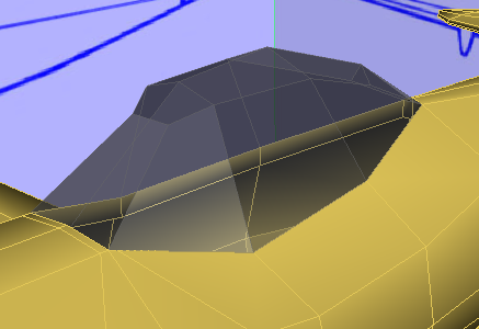

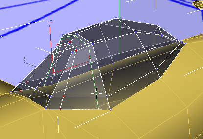

エッジを追加して金属部分を補強する:
  1. リボン [編集](Edit)パネルで、 ([スイフトループ](SwiftLoop))をオンにします。

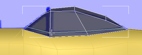

  2. 次のように、エッジ ループを追加して、キャノピーの金属部分を補強します。
    • キャノピーの底部に、水平方向のエッジ ループを追加します。
      ヒント: ここでは、フロント ビューポートを使用して、ループを設計図のイメージと一致させます。
    • 前面のフロントガラスを定義するエッジのすぐ後ろに、垂直方向のエッジ ループを追加します。
    • 「ロールバー」の支柱を定義するエッジのすぐ前に、垂直方向のエッジ ループを追加します。
  3. 右クリックして[スイフトループ](SwiftLoop)ツールを終了します。

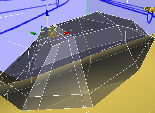

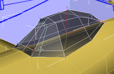

  4. ([エッジ](Edge))サブオブジェクト レベルに切り替えます。
  5. 「ロールバー」支柱の上部前方にあるエッジを クリックし、+クリックして 2 つ選択します。
  6. リボン [編集](Edit)パネルで、 ([コンストレイント : エッジ](Constrain To Edge))をアクティブにします。エッジを少し前へ 移動して、支柱の幅がより均等になるようにします。
  7. フロントガラス フレームの後部を定義する 2 つの上側エッジについても、同じような調整を行います。エッジをわずかに後ろへ 移動して、フレームの幅がより均等になるようにします。
  8. ([オブジェクトを選択](Select Object))をアクティブにして、[移動](Move)を非アクティブにします。
  9. リボン [編集](Edit)パネルで、 ([コンストレイント : なし](Constrain To None))をアクティブにします。

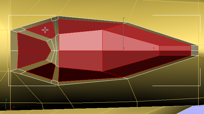

金属部分に幅を追加する:

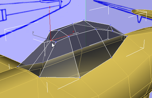

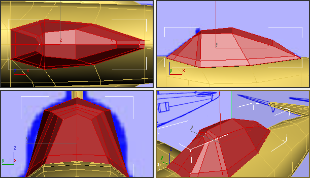

  1. ([ポリゴン](Polygon))サブオブジェクト レベルに切り替えます。
  2. ([選択図形ズーム全ビューポート](Zoom Extents All Selected))をクリックします。
    注: [ポリゴン](Polygon)サブオブジェクト レベルを変更すると、図に示すように、すべてのポリゴンが選択される場合があります。

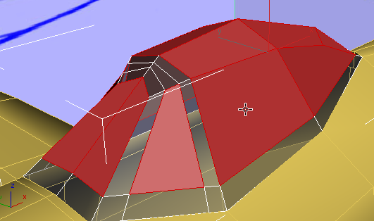

  3. キャノピー以外の部分を クリックして、すべてのポリゴンを選択解除します。次に、キャノピーのガラス部分に対応するポリゴンをクリックおよび +クリックします。パース ビューでは表示されないポリゴンを選択するには、トップ ビューポートを使用する必要があります。
    トップ ビュー
    パース ビュー

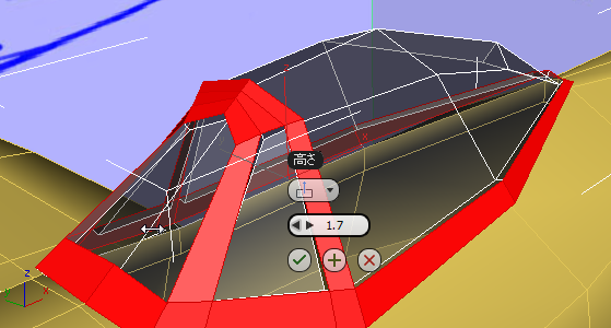

  4. +I を押して、選択を反転させます。
  5. リボン[ポリゴン](Polygons)パネルで、+ ([押し出し](Extrude))をクリックします。
    3ds Max によって[ポリゴンを押し出し](Extrude Polygons)キャディが表示されます。

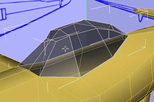

  6. キャディの 1 番目のコントロールで、ドロップダウン リストから、[ローカル法線](Local Normal)を選択します。
  7. キャディの 2 番目のコントロールを使用して、約 1.7 単位ポリゴンを押し出します。
  8. ([OK])をクリックして押し出しを適用します。

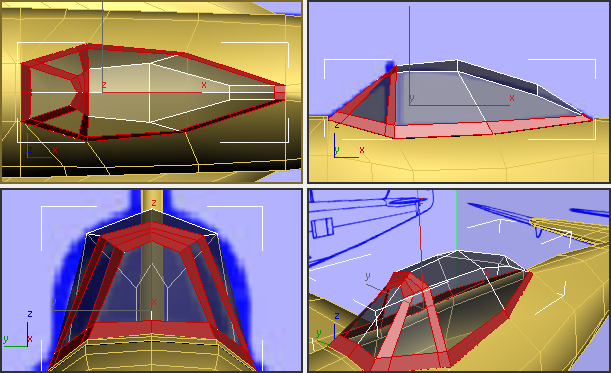

  9. リボン [選択を修正](Modify Selection)パネルで、 ([グロー](Grow))をクリックします。
    これにより、金属部分を押し出したときに作成された側面が選択されます。これらの面も金属部分になります。
重要: これ以降のレッスンでもこの選択を使用します。
