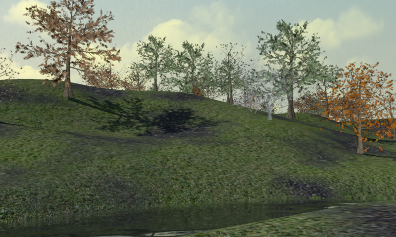

  7. シーンをレンダリングします。
    パーティクルの森の 50 本の木のレンダリング結果
    50 本のパーティクルの木は、1 ~ 2 分でレンダリングできるはずです。仮にシーンが 1 本あたり 30,000 ポリゴンの 3D ツリーで構成されている場合は、3ds Maxでは百万以上のポリゴンを処理する必要があるため、レンダリング時間が大幅に長くなります。
    パーティクル システムを使用してシャドウとともに木を作成する場合の注意点が 1 つあります。次の図に示すように、左側の木の根元がシャドウの端にぴったり一致していません。
    パーティクルの木のシャドウに位置合わせされていない木の幹
    パーティクルの木を 2 セット作成したことを思い出してください。1 つはカメラを向いたセット、もう 1 つは太陽を向いた非表示のセットです。光源とカメラの位置によっては、非表示の木がキャストするシャドウの位置が、表示されている木とずれる場合があります。
    この問題を解決するには、パーティクルの木のシード値を変更することによって木を再配置するか、岩などのオブジェクトを追加して不必要なディテールを目立たなくします。
