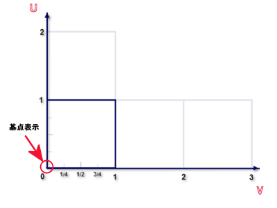

    平面状のアーチ オブジェクトで覆われた正方形は、次の図に示す濃い線で描かれた四角形と対応しています。この正方形は、[UVW を編集](Edit UVWs)ウィンドウの座標系を表しています。
    アーチ オブジェクトに適用するテクスチャは、座標系の(0, 0)から(1, 1)にあたる領域にマッピングされます。

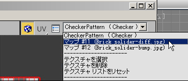

  4. [UVW を編集](Edit UVWs)ウィンドウにレンガのテクスチャが表示されない場合、メイン ツールバーの右にあるテクスチャ ドロップダウン リストを開き、「Map #11 (brick_soldier-diff.jpg)」のエントリを選択してウィンドウにマップ自体を表示します。(マップの番号は異なる場合があります)。
    ビットマップ brick-soldier-diff.jpg は正方形のイメージです。現状では、このイメージが 0 から 1 の範囲の UVW 座標を使用して 1 対 1 でマップされています。

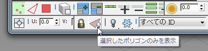

  1. 下部の 2 番目のツールバーで、 ([選択したポリゴンのみを表示](Display Only Selected Polygons))をクリックしてオンにします。

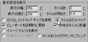

  1. [UVW を編集](Edit UVWs)ダイアログ ボックス メイン ツールバーで、ツールバーの右にある オプション ボタンをクリックします。
  2. [アンラップ オプション](Unwrap Options)ダイアログ ボックス [基本設定を表示](Display Preferences)領域で、[タイル](Tiles)の値を 2 に変更し、[タイリング表示](Tile Bitmap)をクリックしてオンにします。
    [OK]をクリックして[オプション](Options)ダイアログ ボックスを閉じます。
    これで、brick-soldier-diff.jpg が各方向に 2 回タイリングされるようになりました。
    注: [タイル](Tiling)の値は、[UVW を編集](Edit UVWs)ウィンドウのマップの表示に影響します。オブジェクトのマッピングには影響しません。これは、[ビットマップ](Bitmap)コントロールによってコントロールします。[タイル](Tiling) = 0 の場合、マップは単位正方形分しか表示されません。[タイル](Tiling) = 1 (既定値)の場合、マップは U および V 方向に 3 回タイリングされます。[タイル](Tiling) = 2 の場合(ここでの設定と同じ)、マップは U および V 方向に 5 回タイリングされます。

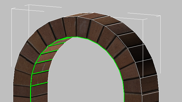

アーチ上部のレンガの膨らみを修正する:
    アーチの上部をよく見てみると、レンガが膨らんでいることが分かります。
    変形したアーチ部分のレンガ
    この変形は、アーチ オブジェクトのポリゴン メッシュの分割数が、オブジェクトにマッピングされたレンガの数と一致しないことが原因で発生しています。

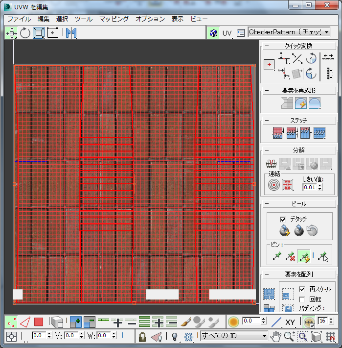

  1. [UVW を編集](Edit UVWs)ダイアログ ボックスで ([全範囲ズーム](Zoom Extents))をクリックして UVW ガイドをズーム拡大し、次に ([フリーフォーム モード](Freeform Mode))を再びアクティブにして、アーチの上部と対応する中央の頂点のみを選択します。
    アーチ部分の頂点が選択された UVW グリッド
    ポリゴン メッシュでは 14 の部分でアーチが定義されていますが、基になっているマップには 16 個のレンガがあります。UVW ガイドをリサイズし、メッシュの分割数をマップのレンガの数と一致させる必要があります。
  2. ([フリーフォーム モード](Freeform Mode))がアクティブな状態のままで、 を押しながら、選択した頂点のうち左上のものをレンガ 1 つ分右にドラッグします。
  3. を押しながら、選択した頂点のうち右上のものをレンガ 1 つ分左にドラッグします。
    アーチ部分のポリゴン数とマップのレンガの数が一致した図
    上部のレンガのふくらみが解消されたアーチ

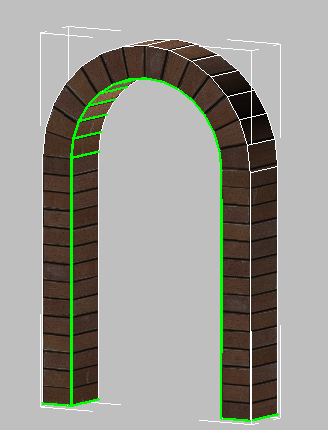

柱部分のレンガのスケーリングを修正する:
    アーチ部分全体を見ると、先ほどアーチ上部に加えた修正により、上部のレンガが 2 本の柱部分にあるレンガよりも大きくなっていることが分かります。
    柱部分のレンガよりも大きいアーチ部分のレンガ
  1. [UVW を編集](Edit UVWs)ウィンドウで、アーチの左の柱([UVW を編集](Edit UVWs)およびビューポートでは右側)に対応する頂点だけを 選択します。
    左柱の頂点
  2. を押しながら、選択した頂点のうち右上のものをレンガ 2 つ分左にドラッグします。
    レンガ 2 つ分左にリサイズした後の左柱
  3. アーチ オブジェクトの右柱で同じ 2 つの手順を繰り返し、UVW ガイドをレンガ 2 つ分右にドラッグします。
    アーチ オブジェクトの柱とアーチ部分の両方にマッピングされたレンガが、すべて同じサイズになりました。その結果、ビットマップがオブジェクトのジオメトリの形にぴったりフィットし、適切にマッピングされたアーチ部分が完成しました。
    同じサイズのレンガでマッピングされたアーチ オブジェクト
